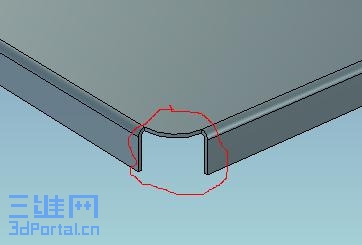

我用了一板金    一个 “顶点过度”  两个“弯折” ) g. R7 Q& C7 s* B$ [$ {. N2 B' m3 s
可是红色圈那个地方怎么能闭合啊!!  5 v7 G. O& {. B; I3 S
: p, L  d+ k" k2 h) U7 V
请高手指教

这个我也想知道.
6 Z% \- d, q8 m/ H& s% ]5 k请熟悉的朋友帮忙解答下..具体步骤!) Z+ N1 p8 c9 P- h5 a2 P  x
期待中..

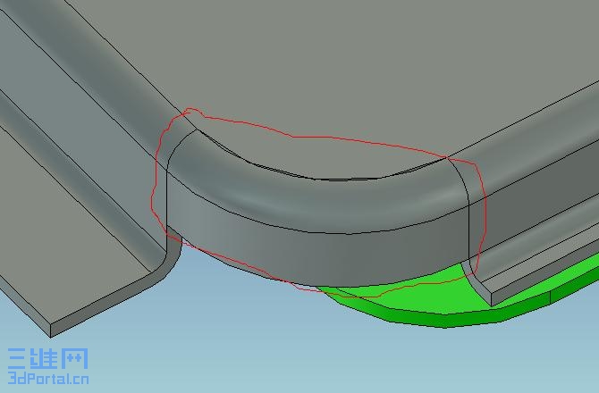

我是这样做的,  用编辑截面, 以板金那个圆弧的中心点为轴, 旋转那个折弯的投影!  90度就可以了% e4 v% N  M& d- H
3 T  J' e/ ]: ~8 m8 S8 t
但有个问题 在我的图片上可以看到有缝隙! 不怎么怎么解决
