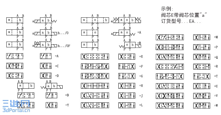

好像没有二位二通的/ m' P' Z+ \% C# g+ ]: i- F
你选EA或EB技机能的好了

原帖由 fzxttt 于 2007-3-31 12:30 发表: a. {1 R+ c/ a. X
CN——YOUNG版主,EA或EB技机能的是什么。。。我手册比较老。看到江边版主以前发过一个,不过权限要25,太高了。。。二位二通的电磁阀应该选谁的。。。
: w# x$ [: g6 h
4 M/ R1 a; n8 T; S$ r0 _EA机能是在E的基础上只有左边两位,即只有一个电磁铁,电磁铁不通电为O型,通电为交叉的
7 @+ z: f# n* }$ Y( b4 J1 cEB机能是在E的基础上只有右边两位,即只有一个电磁铁,电磁铁不通电为O型,通电为平行的

用EA EB机能的是因为没有二位二通的阀9 v" z7 z8 I& \8 ?/ z+ u. ]. u" B
阀块划分的依据还是看原理,按功能分

用两位三通的阀,在做阀块的时候少打一个孔不就行了嘛,至于压力继电器,hed1的和hed4的都可以设定两个即上限和下限
