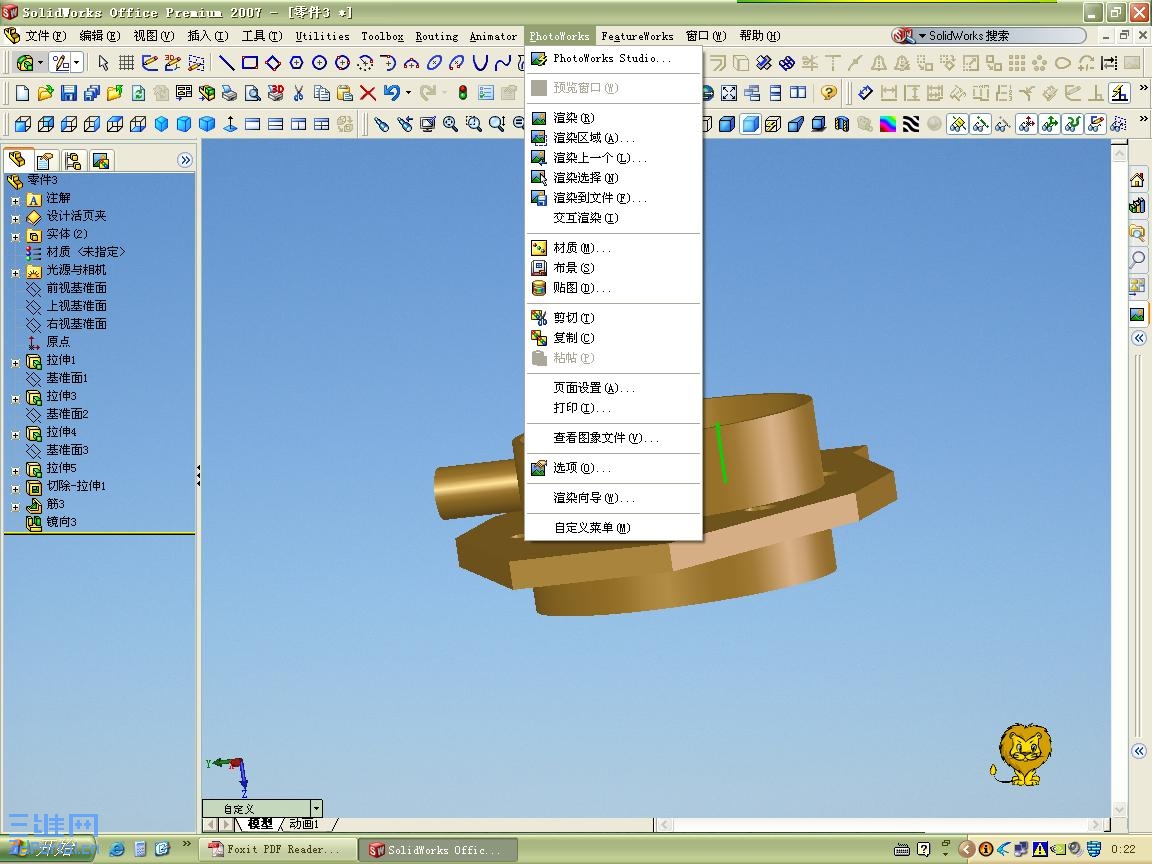

solidworks2007  PhotoWorks下面的预览窗口怎么是灰色处于不能激活状态?另外一台电脑上的solidworks2006版的可以用的预览窗口里的渲染有 realview图形的一样的。真郁闷!- i* p$ N3 }7 W* A! A+ M+ t" P: g

想要启用realview,你的电脑的显卡必须是专业的图形显卡的。7 P+ e6 G  C  Z% d' }% ?! F
当然也有方法可以把你的家用显卡改为专业显卡的,如果你不怕你的显卡会有损害的话。

看看你的电脑配置吧,不是什么配置都可以的!

另外一台电脑上(奔733集成显卡)的solidworks2006版的可以用的预览窗口里的渲染有 realview图形的一样的,我现在的是entium D820 2.8G七彩虹1650XT显卡

行不行看显卡,你可以到这里看看:http://cax.idv.tw/forum/index.php
