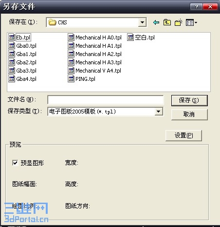

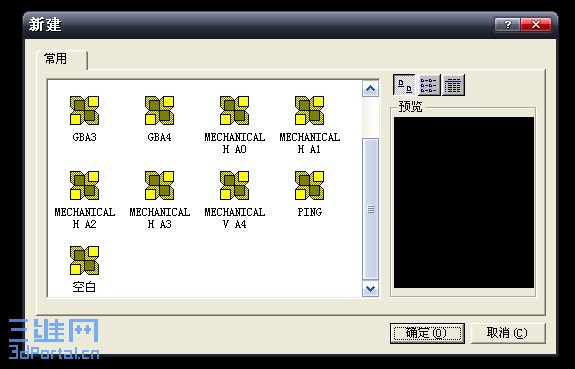

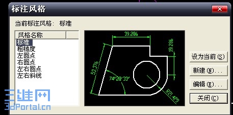

做好后另存为模板格式C:\CAXA\CAXAEB\support\CHS(如空白,图1),同时命名,打开新文件---选择空白(图2)---打开标注式样(图3)

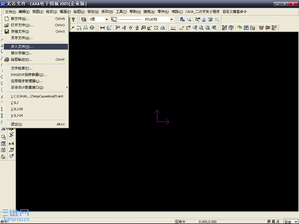

1 j' o2 c8 e8 F7 P7 G2 J! X, w5 {你可以打开你想要的标注风格的文件,然后并入文件,被并入的文件的标注风格就没有了,自动载入你现在文件的标注

谢谢!试了试,是可行。只是要这样做未免也太那个点了,希望以后的版本能更人性些。
