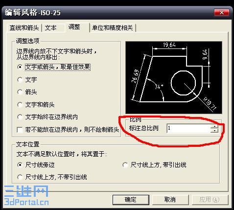

求解决EB2007版局部放大后尺寸标注失实的小程序。EB自2005后局部放大后尺寸标注不再体现实物实际尺寸,要在标注风格里更改度量比例操作实在是很烦很烦。有谁能开发个小程序,与之前的版本一样的方便。建议版主加分悬赏。
发表于 2007-3-31 14:40:10 | 显示全部楼层 来自: 中国广东汕头
论坛好像还没有,但你可以新建一个标注式样和你的放大倍数相对应的标注式样,在下图红线处输入相应的倍数3 A+ Q  D5 d0 |0 J

 楼主| 发表于 2007-3-31 14:59:19 | 显示全部楼层 来自: 中国福建宁德
更改“标注总比例”只能放大或缩小标注的字体的大小。另外请教你如何在帖上粘图片。

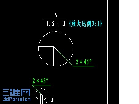

 楼主| 发表于 2007-3-31 15:09:15 | 显示全部楼层 来自: 中国福建宁德
如图,如何将蓝色的文字(放大比例3:1)连括号一起删了,就是不要体现这些字
发表于 2007-3-31 15:25:59 | 显示全部楼层 来自: 中国广东汕头
原帖由 zqh-009 于 2007-3-31 15:09 发表
# v3 |5 F+ T$ ]( P- c; T3 p如图,如何将蓝色的文字(放大比例3:1)连括号一起删了,就是不要体现这些字
6 l, {$ e5 ?5 i# R1 H$ @
直接打散就可以了

发表于 2007-4-10 06:31:51 | 显示全部楼层 来自: 中国天津
蓝色的字不打印,仅仅起一个提示作用,不用管它。
