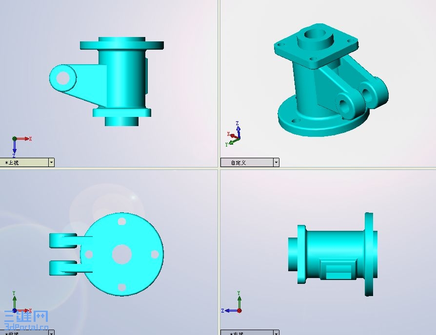

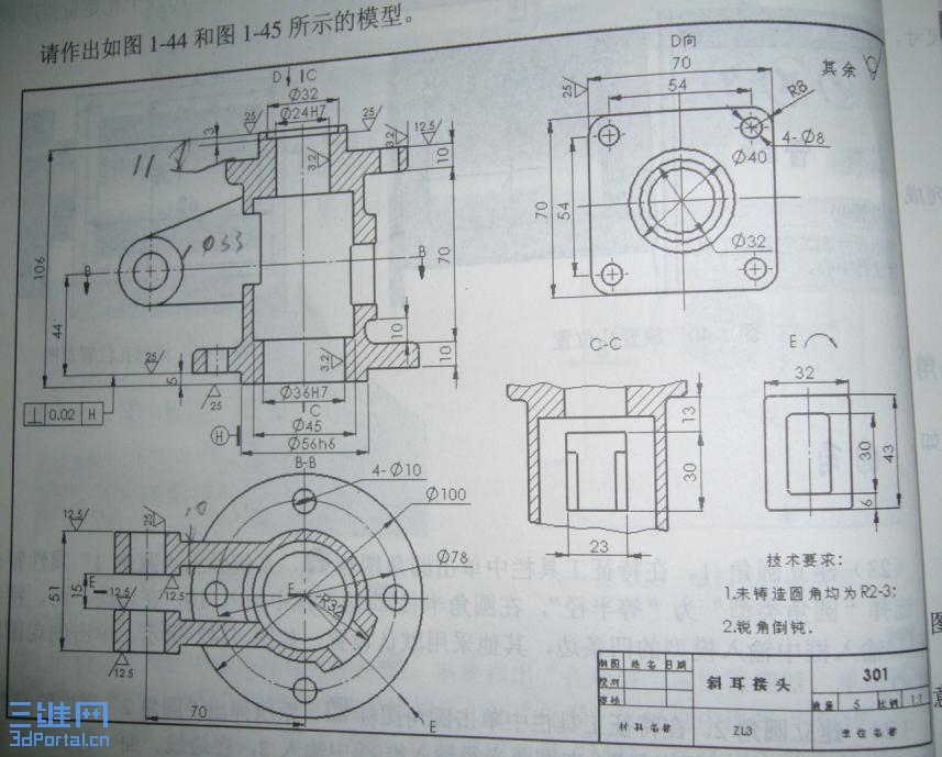

好久没来了,出个建模题大大玩玩
工程图
工程图
实体
实体

发表于 2007-3-31 18:02:54 | 显示全部楼层 来自: 中国安徽蚌埠
感觉是不是有点简单了一点呀!
发表于 2007-3-31 22:18:41 | 显示全部楼层 来自: 中国广东深圳
的确,是比较简单...
的确,是比较简单...
发表于 2007-4-1 00:45:42 | 显示全部楼层 来自: 美国
确实比较简单,呵呵。那个谁在有个帖子里贴出来几十个形状怪异的东东,那才是很难作的!不过,我有时候想:那些形状怪异复杂的东东也可能是他平时随手用各种胡乱画出来的路径放样或者扫描出来的,他自己事先也不知道会弄出一个什么样子的东东,只要做出来形状怪异的效果就可以贴出来“吓唬”人了。呵呵呵,你们说是不是?
发表于 2007-4-1 23:18:10 | 显示全部楼层 来自: 中国云南昆明
同意楼上的。其实这样的东西虽然简单,但才是我们最应该掌握的。

发表于 2007-4-4 11:42:00 | 显示全部楼层 来自: 美国
原帖由 葫芦咚 于 2007-4-4 11:29 发表; E0 B  Q2 C/ K0 Y" F7 Y' W6 S# a
这个东西是基础,但是也是最用的着的东西
; e8 Q$ v% }! g1 F  \$ W% M( J
确实。其实我很想做一做这道题,这样的零件才是真正经常用到的。遗憾的是楼主直接把SW做出来的几个视角的三维图给贴出来了,一看就明白了,很扫兴。

发表于 2007-7-26 23:22:33 | 显示全部楼层 来自: 中国湖北随州
这个....图是不是有点问题啊: r9 Q! `1 h! m7 w6 k
好象差几个条件啊

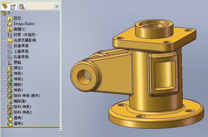

发表于 2007-7-27 00:17:26 | 显示全部楼层 来自: 中国台湾
既是簡單 又沒人做  那就比誰特徵用的少 如何 :lol:
发表于 2007-7-27 11:47:56 | 显示全部楼层 来自: 中国台湾
依尺寸 我做的比較像   :lol: :lol:
