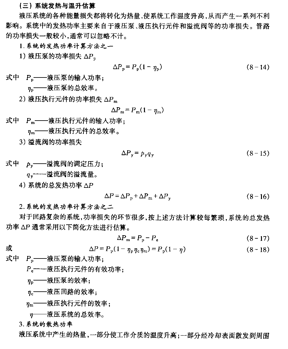

各位同仁:液压系统发热量不知道该怎么计算,液压工程师手册上也没有具体介绍,当溢流阀打开的时候,我们是能把这个时候所有的溢流损失到计算为发热量?如果不是那又该怎么具体计算?我们整个回路中只有液压马达和液压泵,是否把液压马达的溢流口流出的液压油都按发热量来计算?

发表于 2007-3-31 21:06:52 | 显示全部楼层 来自: 中国辽宁大连
我个人认为,2楼推荐的书的东西好像很严密,但实际很难操作,算的结果其实很不精确。与其这样还不是估算,如果只有泵、马达则只考虑系统效率,75%还是80%,马上就有了

发表于 2007-4-1 16:13:22 | 显示全部楼层 来自: 中国陕西宝鸡
原帖由 wxlcge 于 2007-3-31 21:06 发表: S/ d3 ~" X8 S0 g
2 O7 F6 \/ |1 i) F3 A
: X9 p" h$ ?$ W1 t
同意。
0 E9 B  m6 v8 \2 v一般液压系统的发热量指的就是泵和溢流阀,其中后者的数值不大,而且计算起来很麻烦。
0 J/ ^3 K4 u! M2 K9 |6 h/ B所以,如果不是要求很高的液压系统,一般可以将之忽略,这样,只要计算泵的就可以了。, W! s; u5 A/ I9 f4 s+ J
不过在选用一些参数的时候,可以选择两个极端,然后在两者之间选一个合适的。% m: v; p, P9 p
前段时间想买个热交换器,就是这样计算的。

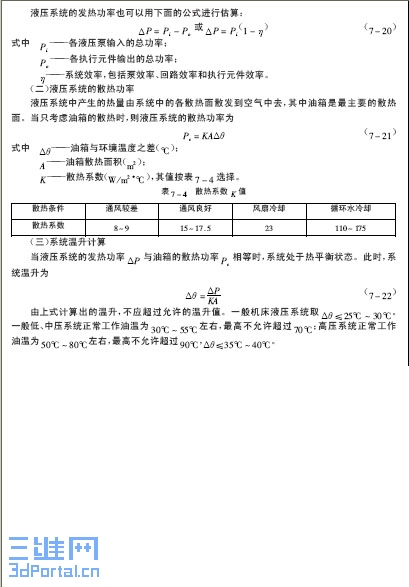

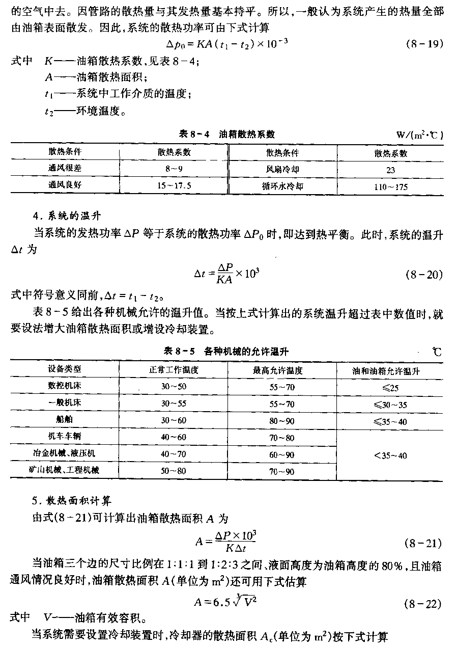

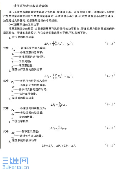

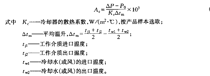

发表于 2007-5-29 18:28:58 | 显示全部楼层 来自: 中国重庆
发表于 2007-5-29 18:38:18 | 显示全部楼层 来自: 中国重庆
液压系统发热量计算
可以按附件中的内容进行计算
发热量计算
发热量计算
发热量计算
发热量计算
发热量计算
发热量计算

发表于 2007-5-30 20:37:45 | 显示全部楼层 来自: 中国上海
其实,通过查阅国外一些大公司的培训教材和产品说明书,可以发现人家一般都是安装液压泵输入功率的30%来估算系统的发热量。30%的估算值应该是比较可靠的。
发表于 2007-5-30 21:03:16 | 显示全部楼层 来自: 中国上海
如果是闭式系统系统   发热量就是补油泵的功率

发表于 2010-8-19 11:47:49 | 显示全部楼层 来自: 中国江苏徐州
资料不错 刚算了一下 看来要加散热器了
