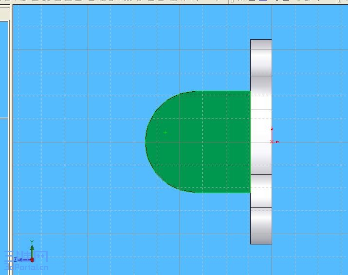

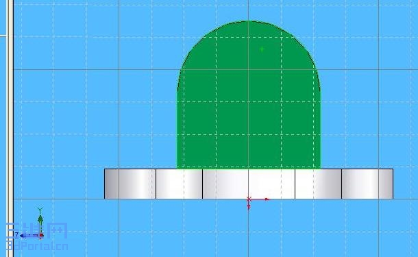

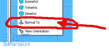

我想在一个平面上sketch一些图形,点击该平面之后,再点击如图一所示的“Normal To”选项之后,图形开始自动旋转然后自动获得如图二所示的效果,但是我希望获得如图三所示的(再转动90度)之后的效果。: S7 m: [' U: M! T, c
1 M+ q; |9 B* k) Z
请问我应该在图二的基础上怎样继续操作才能获得再旋转90度之后的如图三所示的视图观察效果???谢谢,盼复ing!!!

发表于 2007-4-1 07:41:15 | 显示全部楼层 来自: 中国山东烟台
没办法,只有一个方法吧,就是使用旋转指令绕轴旋转90度就行了耶

5 q, a% j4 N% P2 S0 W+ }我可以试试同时按上Shift键+方向键及ALT键+左右方向键,看看有什么效果.

太感谢了!!!这么快就搞定了。非常感谢!!!再请问:那个alt加上方向键旋转的角度步长可以改变吗???我是说:如果我觉得旋转时候的角度步长有些太大,想改小一点,请问应该怎么修改?谢谢!!!
 楼主| 发表于 2007-4-1 11:40:01 | 显示全部楼层 来自: 美国
原帖由 帝国工程师 于 2007-4-1 11:34 发表6 y% h8 N# P0 _1 y' p* n) Z
. d! P- ?, v8 V谢谢艾飞!!!我找到在什么地方修改了!!!在主菜单“工具”里面的“选项”,然后进入“view rotation”修改即可。十分感谢!!!

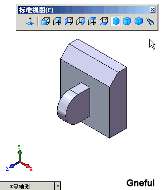

发表于 2007-4-1 17:59:54 | 显示全部楼层 来自: 中国上海
可以看看这种用法
艾飞 + 3 应助

 楼主| 发表于 2007-4-1 22:52:39 | 显示全部楼层 来自: 美国
原帖由 gneful 于 2007-4-1 17:59 发表- J5 D2 X4 W; }. c$ j% r' O. |
可以看看这种用法
/ w1 K% U9 C  L- F+ I
非常感谢!遗憾这不是我希望的那个效果。还是非常感谢老大“爱飞”同志的指点!
