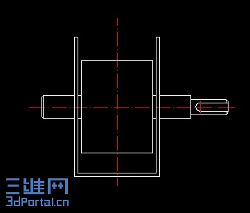

下图是常见的链传动斗提滚筒图纸,问题是轴和中间的滚筒如何联接,轴向如何固定." X3 K5 ~/ c: h* N* V" k

轴和滚筒先焊接好再加工不行吗?

 楼主| 发表于 2007-4-2 19:47:53 | 显示全部楼层 来自: 中国江苏常州
原帖由 tianyang 于 2007-4-2 12:42 发表
0 |- G9 @) v& I$ M3 P5 f$ ^* ]; N# @轴和滚筒先焊接好再加工不行吗?
- m* a8 q" ?4 X( ~* j2 i
谢谢,没有办法装配啊!
发表于 2007-4-2 22:35:49 | 显示全部楼层 来自: 中国上海
轴与滚筒用用方榫传递力矩。轴内档用隔套,外档用卡簧。

原帖由 eastlakewater 于 2007-4-2 19:47 发表
9 Q" {! c; C& {9 [+ J8 _/ H7 p8 k: d. a
7 W; z$ ?: i" I* B, o) v谢谢,没有办法装配啊!
' c2 B" Y$ M; L0 ^8 w3 Q
( u- r3 B+ E. T/ G9 D* h  L: M/ X
哦?外面的框框不允许开U形槽?
发表于 2007-4-4 06:48:21 | 显示全部楼层 来自: 中国山东济南
轴可以做成两个半轴,,从两端分别装配,止口螺纹固定。有很多液压绞车就是采用这种结构型式。8 v* p9 U+ p" C' c2 @. M

 楼主| 发表于 2007-4-4 20:14:44 | 显示全部楼层 来自: 中国江苏常州
原帖由 tianyang 于 2007-4-3 23:35 发表1 {! C1 w9 f7 K! L
8 h5 J! O6 W( A7 q$ i
1 J& _$ [/ M9 u6 l) ?" [1 v哦?外面的框框不允许开U形槽?
0 [7 I( ?- `1 X4 `-----------------
' I& M5 I0 `  {4 {* T" e谢谢,不允许啊!!!!!!!!!!!!!6 G' j0 A; F5 H' Q
" `9 D$ c! \4 m也不是出考试题目,我画的简单,实际的情况是我看到了很多的方式,但是有些看不懂.$ p& T1 Z+ B5 a! U
( _9 O  S9 \7 `& Q6 ?: Y8 w1,轴与滚筒间隙配合,加紧定螺钉兼轴向和周向固定.
& f( ?0 u5 b* B8 {, _# y$ M2,外框开大孔,两头用螺栓法兰与滚筒连接,
3 |5 |- b  e6 x' Z) Q3,长键与滚筒连接,两头用带顶丝的轴承轴向固定.

发表于 2007-4-6 20:51:50 | 显示全部楼层 来自: 中国安徽合肥
。。。。。。0 ]+ ?7 c  w) r( h. y; S3 h: S2 }
要是我做的话宁可把外框弄成分体式的也不会用上面三种方法。

. j! G4 a3 I6 N- u) E, O3 u. p谢谢,可是轴承呢?如何安装?
发表于 2007-4-7 14:23:09 | 显示全部楼层 来自: 中国安徽合肥
呵呵,我只是说“宁可”而已,如果实在没有选择我才会这样做。
0 ?! {& V( ?7 A7 J4 E, E
* }# U% b4 P/ i5 _因这种斗提滚筒我并没有见过,所以如果真要做而且没什么条件限制的话,我可能会用个焊接式的滚筒,外框开个比轴稍宽点的U形槽以便把滚筒放进去,然后用带座外球面轴承把它们联起来。

 楼主| 发表于 2007-4-7 19:25:17 | 显示全部楼层 来自: 中国江苏常州
是啊,方的是个不错的选择.
发表于 2007-4-8 16:21:14 | 显示全部楼层 来自: 中国河北沧州
应该焊接连接,轴向通过轴承座与底座螺栓固定
