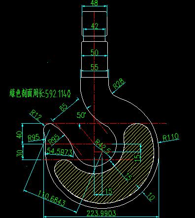

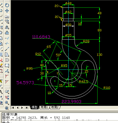

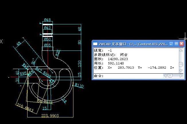

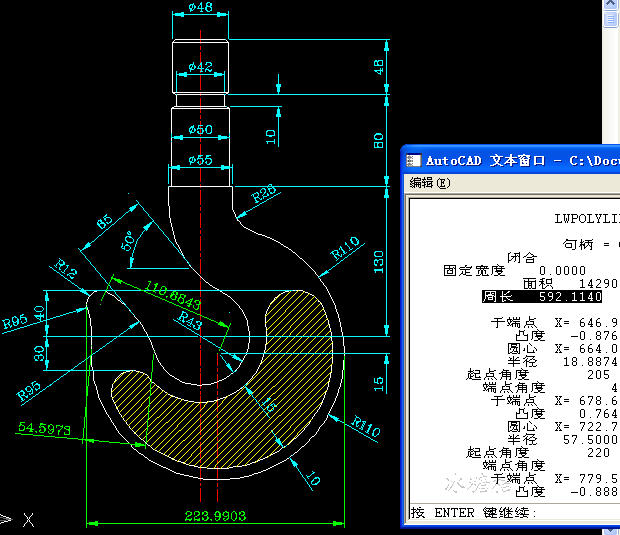

【进阶级练习题14】, Z1 W; G5 i6 j8 ^$ P: l6 I
原创:Joseflin先生(台湾)      整理:SHAONX(上海)0 `- p9 n8 `: A# [) |* f- m
/ X* h0 c& L: H" q6 \' B$ r
求:  X, N7 ~4 Q' r; z9 f
1. A之长度为何?
7 n& _3 D% w4 [( v) J, [+ J2 U0 `    a. 223.9903   b. 223.9093   c. 223.0993  \2 E1 ]& Y! V8 l
2. B C之距离为何?7 V1 \; u( T; l9 R! b
    a. 54.5973   b. 54.5793   c. 54.5379
- f; `* k* h" V* W6 m' d3. 黄色剖面线区域之周长为何?
0 [( x3 M$ x$ M7 U9 P    a. 592.1140    b. 592.1104    c. 592.1014
, c( k+ I& ?$ p  p" X7 L) E, S4. R12和R110中心点的距离为何?/ U! u! `0 x$ Y) O4 v0 q5 r0 S7 r
    a, 110.6483   b. 110.6843    c. 110.6438
参与人数 1三维币 +10 收起 理由
★新手★ + 10 提供练习讨论!

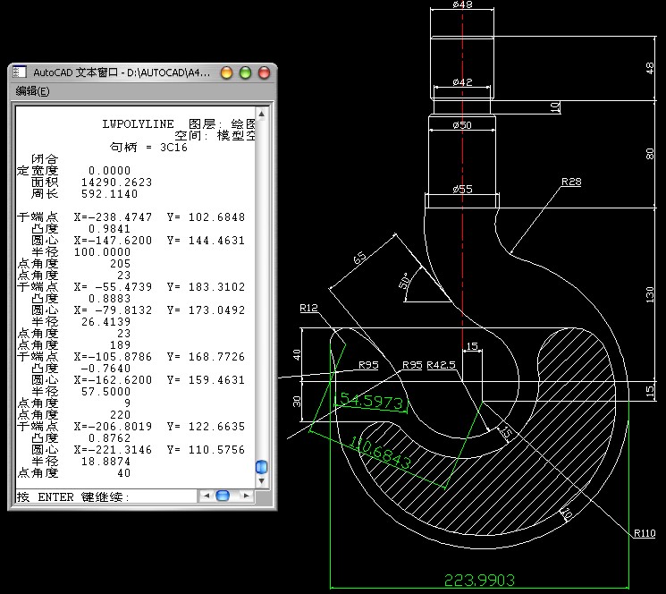

发表于 2007-4-2 12:21:31 | 显示全部楼层 来自: LAN
楼主,50度角处的圆弧是不是缺少条件啊?
发表于 2007-4-2 18:17:26 | 显示全部楼层 来自: 中国浙江宁波
看了一下图
- ^" A2 K( W0 ^( A/ u3 n9 b根据尺寸是完全可以画出来的
% \! |; m3 l' _' h/ E; |" D7 p没有少什么尺寸
; p% e' h- l% V& D) r有个R110的尺寸是多余的
/ B5 E8 y  `6 s; g2 m一般这种图有的地方没有标出尺寸的元素是有其它的约束(垂直或相切)
发表于 2007-4-5 11:55:16 | 显示全部楼层 来自: 中国四川攀枝花
试着画了画,做不出来,有人指点一下吗?
发表于 2007-4-5 12:30:46 | 显示全部楼层 来自: LAN
65尺寸的二条线的中线过R42.5的圆心,没有这个条件就画不出来了。

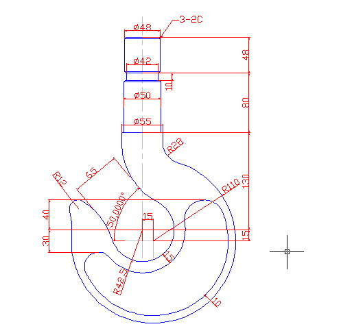

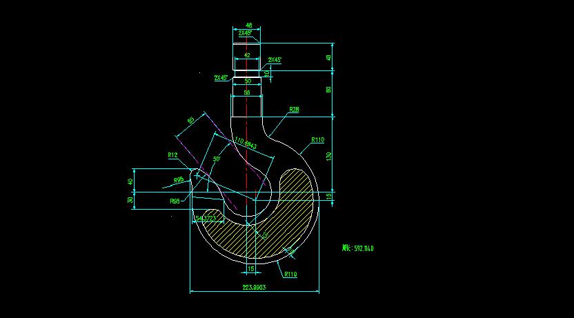

发表于 2007-4-27 17:09:42 | 显示全部楼层 来自: 中国广东肇庆

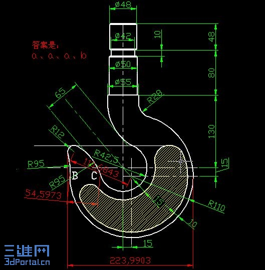

俺也练习了下,a\a\a\b
( O+ i; c5 y% v3 j; w' G2 l, }如图

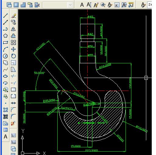

发表于 2008-6-27 22:51:25 | 显示全部楼层 来自: 中国甘肃张掖
答案
做了很长时间没有做出,感谢5#的提醒,顺利完成练习。

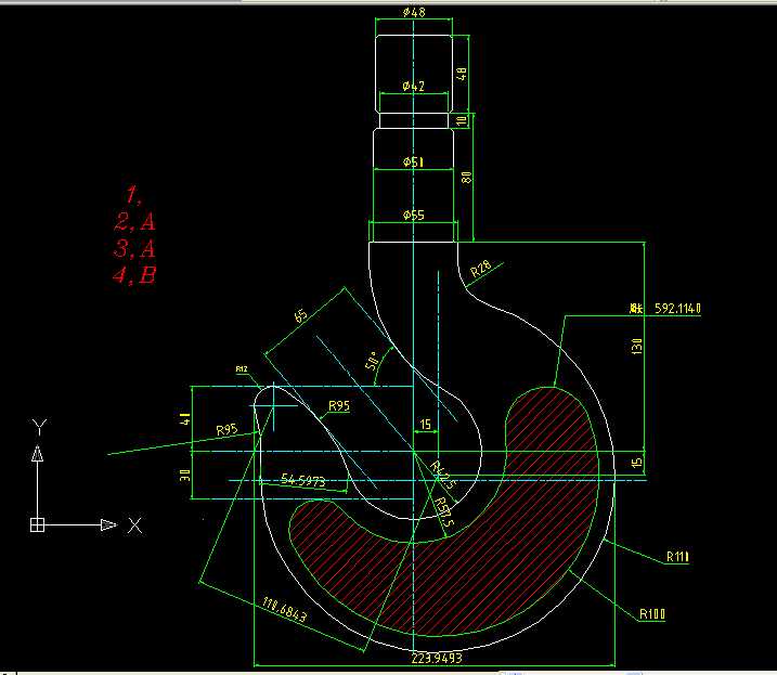

发表于 2008-7-16 08:14:11 | 显示全部楼层 来自: 中国浙江台州
A A A B
6 @. Q8 j- C! S! S圆太多 有点烦

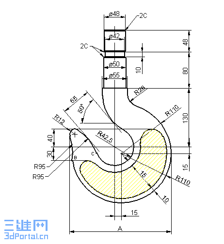

发表于 2008-7-17 09:48:54 | 显示全部楼层 来自: 中国台湾
(1).a     (2).a     (3).a     (4).b

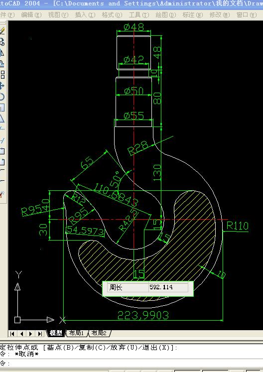

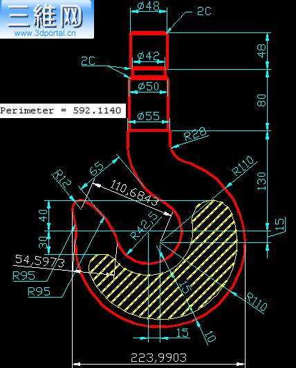

发表于 2008-9-18 10:46:18 | 显示全部楼层 来自: 中国广西柳州
好久没有做出来,看了提示才知道条件有点小问题,做好了。请教高手,形成面域后。如果想继续编辑线条怎么打散???多谢。. z4 `4 A1 t* B6 h( j9 @
9 t: @3 M& n' n+ Y! a
[ 本帖最后由 joy4205 于 2008-9-18 10:54 编辑 ]
2005llnn + 5 很好,标注也是作图的一部分, 可将面域点

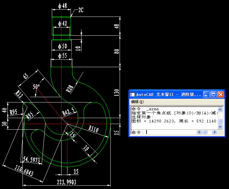

发表于 2008-10-22 04:06:33 | 显示全部楼层 来自: 中国
答案:A、A、A、B1 x  X: J2 {2 l' Q8 d

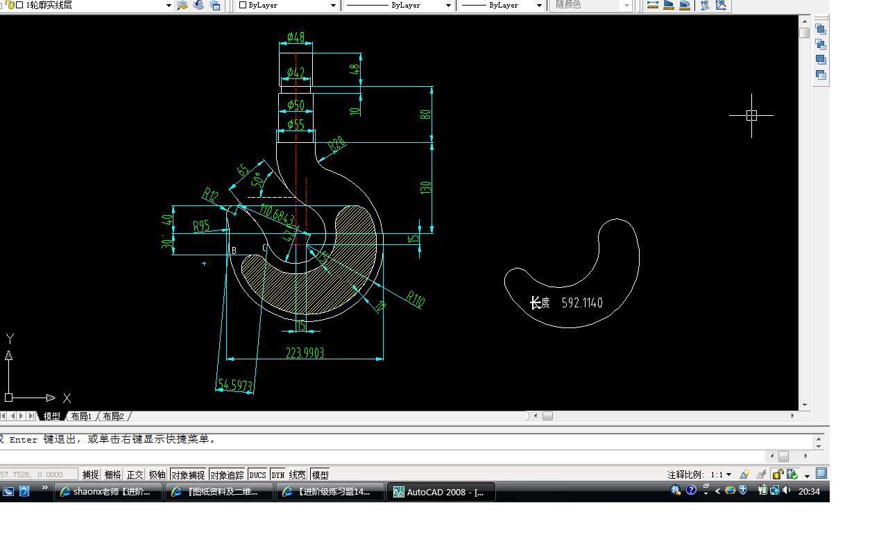

发表于 2008-11-21 17:12:59 | 显示全部楼层 来自: 中国浙江杭州
做一个练习。

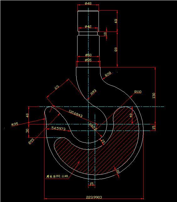

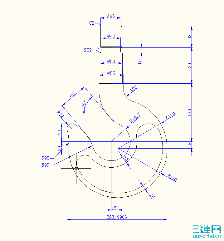

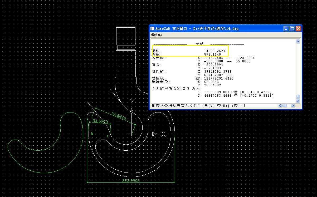

发表于 2008-12-2 20:57:40 | 显示全部楼层 来自: 中国河北唐山
1题A的尺寸为什么不对,请给看一下.
J14.dwg
88.47 KB, 下载次数: 9
参与人数 1三维币 +8 收起 理由
2005llnn + 8 很好,可能是R12圆心位置有误

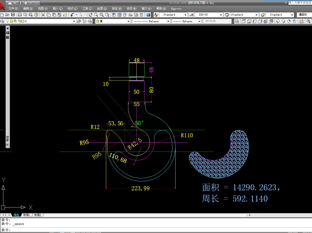

发表于 2008-12-11 17:01:36 | 显示全部楼层 来自: 中国江苏南京
练习完毕,发个截屏。
参与人数 1三维币 +10 收起 理由
2005llnn + 10 很好
