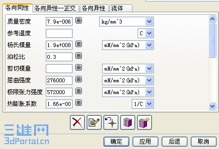

小弟是初学UG者,且非我所长之专业,在材料属性中有不懂的地方,如下所示:
# j7 p! ?1 k7 i! |1、质量密度:7.9e-006。
! q4 x% A2 ~2 ?# F- ]2、杨氏模量:1.9e+008。! U) z; Q- {4 z7 P! C+ y, B# F
3、热膨胀系数:1.66e-002 j9 g( ]# }+ m5 u- ^' y4 Y
以上这三个项目中的7.9e-006、1.9e+008、1.66e-00应该怎样理解,在这里先行谢谢。

科学计数法~~~~' j$ o1 B- |8 h8 s. k3 ^
$ D  s7 o% `+ Z1 @" F$ u
7.9e-006就是7.9*10的-6次方kg/mm3~~~~

非常感谢飞侠大哥的帮助,再问一下,字母e代表什么?谢谢!

e是科学计数法里用到的东西,不是那个2.71828的自然常数。
: {# N' j7 r0 l: G1、质量密度:7.9e-006。
: ^* D: D! P  u& G$ P( H" N2、杨氏模量:1.9e+008。
7 k0 |8 _- O: C; V( H( @; y8 B3、热膨胀系数:1.66e-00& v% R  u; s/ w9 j  J: I
科学计数法一般只允许小数点前只有一位数,也就是说楼主说的7.9e-006其实是0.0000079,如果这样表示不但零太多不好数,而且不便于读记,抄写的时候容易出错,所以才发明了科学计数法。其中7.9为这个数值中的有效数,
, ?$ b6 L- g8 ?" p2 I' J& Me表示乘以10的多少次方。-006表示10的负6次方。综合就得到0.0000079。
- x* A# K! V0 J) c9 y1 `+ P$ x! h# z而第二个就表示+008,也就是1.9×10(8),也就是190000000。
0 |+ ?2 Z; I- G" Z  g最后一个1.66e-00表示就是1.66×10(0)也就是1.66

非常感谢4楼shewei1979大哥的帮助,小弟已完全理解了,同时也再次感谢论坛给提供的学习场所。
