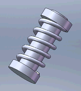

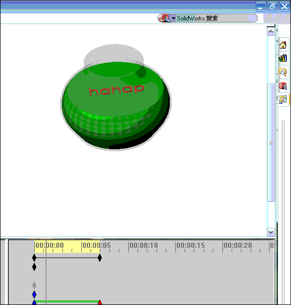

做了一个仿真弹簧,请高手指正。如有朋友需要,再把教程贴出来。

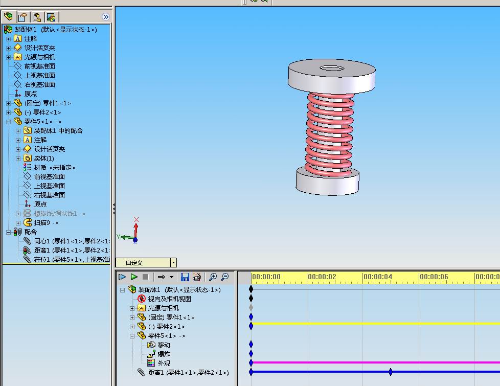

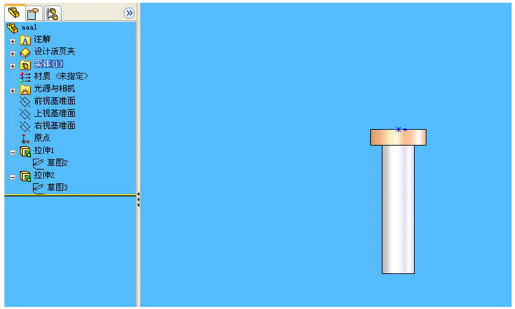

感谢各位的支持,下面把教程贴出来,请高手多多指教。

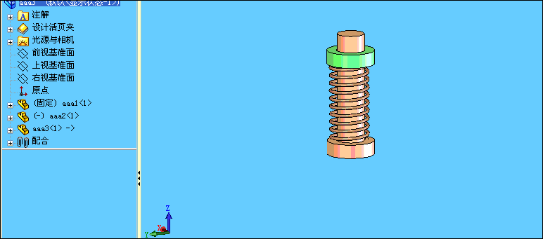

发表于 2007-4-3 15:19:24 | 显示全部楼层 来自: 中国广东中山
这里的关键就是弹簧要在装配体里做出来,这样就有了在位配合的关系,当移动上面的压板时,弹簧跟着会变化!!

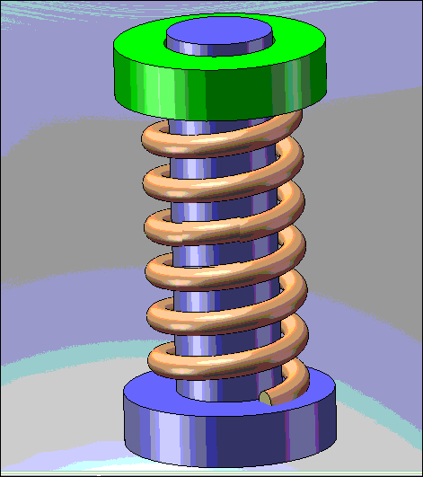

这是我用SW2007画的,各位帮忙看下吧!打开后加载动画插件SolidWorks Animator就能播放啦!

发表于 2007-7-16 16:22:18 | 显示全部楼层 来自: 中国北京
这样确实能够画出来,但是如果我的弹簧是一个独立的零件插入到装配体里那样能有这种效果吗?

$ {4 }; k9 P2 a: o" i1 E( j; o! W7 c+ y0 G3 B' K( ?" J( u3 w2 O! q
作为独立零件插入到装配体的弹簧没有这种效果,只能运用方程式来模拟,就是有点麻烦,要重新刷新建模

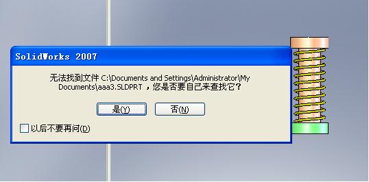

2 L3 M/ X1 e# [0 [2 L8 k4 f4 M不能用,出现了这样的对话

4 s/ [  t! C4 }* m0 l: E5 P感谢大家的支持,其实按我发的教程肯定能做出来的。重新将模型文件发一遍。

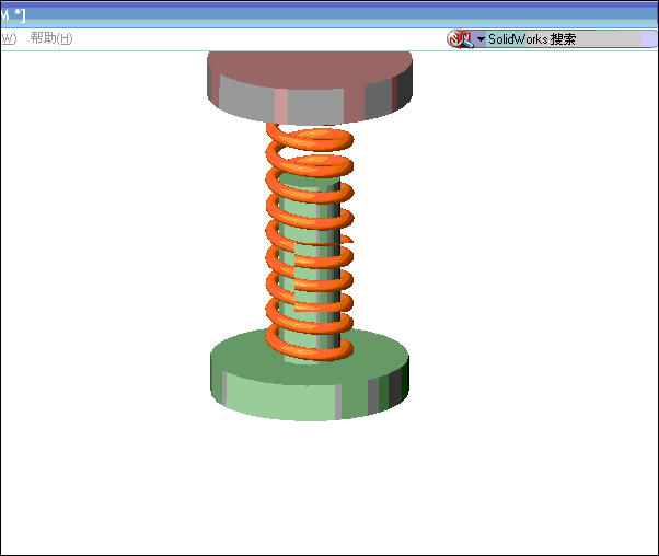

给搂住捧个场,也做一个。

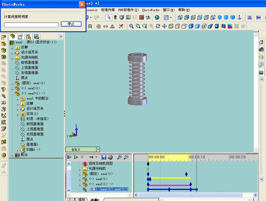

发表于 2007-12-12 09:03:32 | 显示全部楼层 来自: 中国浙江嘉兴
我怎么一用动画就出现PHOTOWORKS啊
