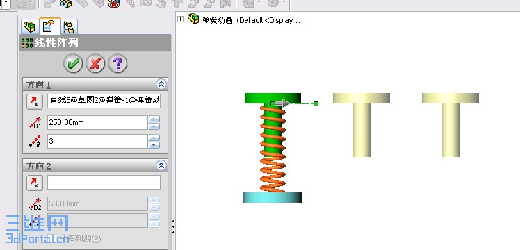

如图装配件中如何进行阵列?. }+ L, ~+ E! t$ c; e* V1 k9 E, r

我有个方法,不知道是否可行?8 Z( F  f+ s! V, `7 J6 l  l  c7 S
, Q5 N8 Q6 g  h4 O# Y# ?6 S
在制作part的时候,也就是说在制作最后需要阵列的那个单独的part的时候,就制做好阵列之后的形式,然后把阵列好的东东作为part直接全部插入最后的那个装配模型中。这样就不需要在装配状态下再为如何制作阵列而烦恼了。
发表于 2007-4-2 15:39:18 | 显示全部楼层 来自: 中国广东中山
和在零件建模时一样的使用呀,插入----线性阵列  选阵列的方向,后设置参数,再选要阵列的实体,就好
发表于 2007-4-2 16:03:49 | 显示全部楼层 来自: 美国
原帖由 hahap 于 2007-4-2 15:39 发表$ f8 W! L' v, U0 V: `; k
0 c* H4 p5 v8 l4 ^$ A. ^我的04版在三维装配下“线性阵列”按钮是灰色的,不能使用。你的SW版本高,也许改进了???
