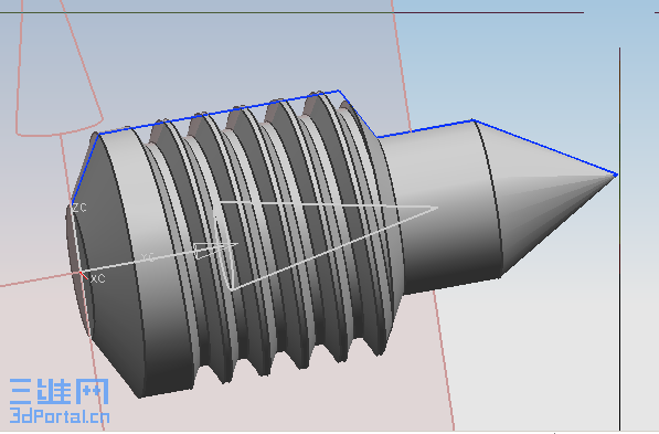

抱歉 图片没有显示 附件' P' ]3 d" x# s% G4 n* A( j

加了数次都不成功不知原因何在?

 楼主| 发表于 2007-4-2 20:57:49 | 显示全部楼层 来自: 中国辽宁大连
Part文件已附上 谢谢

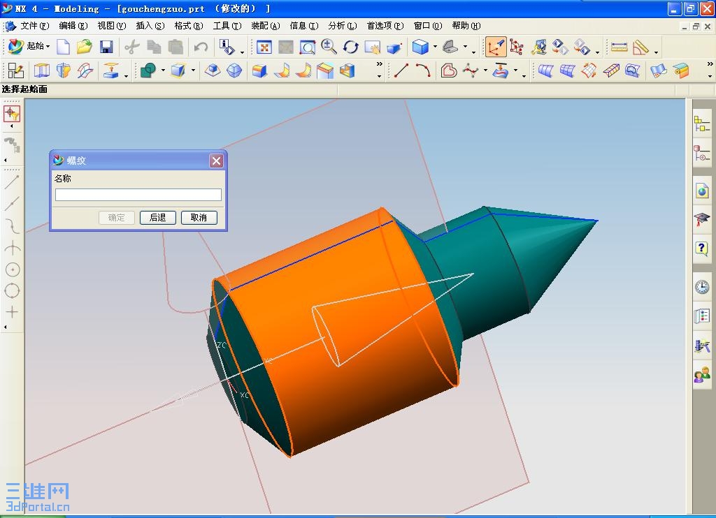

thread没问题~~~~~再试试,要选起始面~~~
 楼主| 发表于 2007-4-2 21:17:54 | 显示全部楼层 来自: 中国辽宁大连
done! 谢谢!!小弟还有一事不明白  什么时候需要指定起始面呢? 普通的圆柱体的侧面是不需要指定的啊 (除非用户自己的需要)

分几种情况:
" _- _3 l' a7 q8 b' U- B& M  ?1 。NPT螺纹- B  D, P( p( e
2. 台阶孔
: u0 \6 X+ N' ^1 L: Z. J5 X1 D* m3 v  p3. 台阶面' J4 W3 g$ l- g5 q' J
