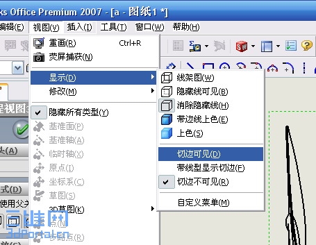

三维软件作工程图,都存在切边显示问题。全部显示太乱,不显示又无法表达清楚。虽然SW提供了边线隐藏功能,但图形一复杂作起来太麻烦,不知各位有什么高招?

楼主看下这样行不,你试下吧!但愿能帮到你!

我用的就是这个,有圆角拔模的用切边可见太乱,不可见又无法表达清楚?

没看见切边选项有三个吗,为何不试试
发表于 2011-1-30 08:52:18 | 显示全部楼层 来自: 中国北京
可以手工修正一下 这样比较符合GB
发表于 2011-1-30 09:51:47 | 显示全部楼层 来自: 中国河北保定
个别的增加一个没有圆角的“配置”,主要用于工程图。
