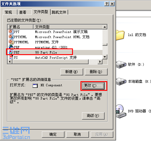

这样试试~~~~
发表于 2007-4-3 13:36:10 | 显示全部楼层 来自: 中国江苏扬州
在工具——文件夹选项——文件类型里面找到扩展名为prt的文件更改打开方式为NX component

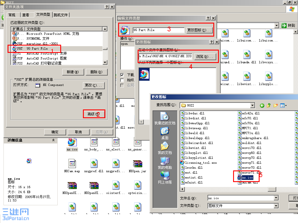

更改图标的方法:4 `1 c, e1 @: O! d, V- x" ?
+ u+ a$ Q" W3 L6 _- Y# M: `1 M
图标的位置:D:\Program Files\UGS\NX 4.0\UGII\NX.ICO
