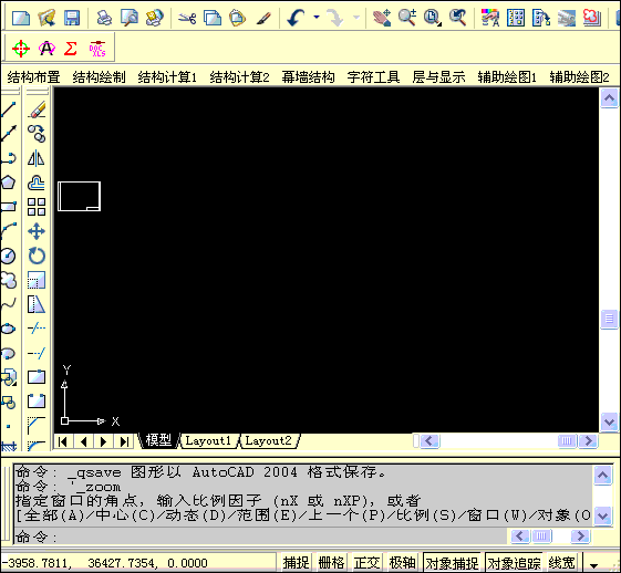

为什么用zoom all 命令,所做的图锁在一个小角落里 .

可能你的图有隐藏的图形,把它删掉。
发表于 2007-4-3 09:54:35 | 显示全部楼层 来自: 中国上海
有东西在其他地方。 而且有时侯也找布道。
5 r% f8 M! H6 i# f7 b我遇到过缩到1个点的情况,无限小的情况
2 v$ x$ R! m; z2 m  c) u: [ 新建一个,把要的复制过去
发表于 2007-4-3 10:29:33 | 显示全部楼层 来自: 中国台湾
起动 Erase
1 T; e' N  [1 f9 b1 T7 o* ^& M选 All
, Q, s5 ?: W& f9 c9 \/ f; m移除 要保留的图元6 D! }3 C6 u1 |5 J7 S
确认后删除
& \! Q4 U! C( ^5 I- ^" hZoom E
发表于 2007-4-3 13:41:28 | 显示全部楼层 来自: 中国广东中山
还可能是图形界限设置太大所致,如果楼上的操作不能解决,那你可以采取这个操作:格式-图形界限-用鼠标框选图元,再执行Zoom all就应该没问题了!
唐昕晨 + 3 应助
发表于 2007-4-3 13:51:30 | 显示全部楼层 来自: 中国北京
我也碰到过这个问题,用5楼版主的方法也没能解决.后来又重新画了(图比较简单)
发表于 2007-4-3 14:31:11 | 显示全部楼层 来自: 中国广西崇左
可试一下移动的方法
发表于 2007-4-3 15:49:42 | 显示全部楼层 来自: 中国上海
图形界限设置试试看
用limits命令,重新设置图形界限

THANK YOU . I HAVE USED limits AND NOW IS OK.
