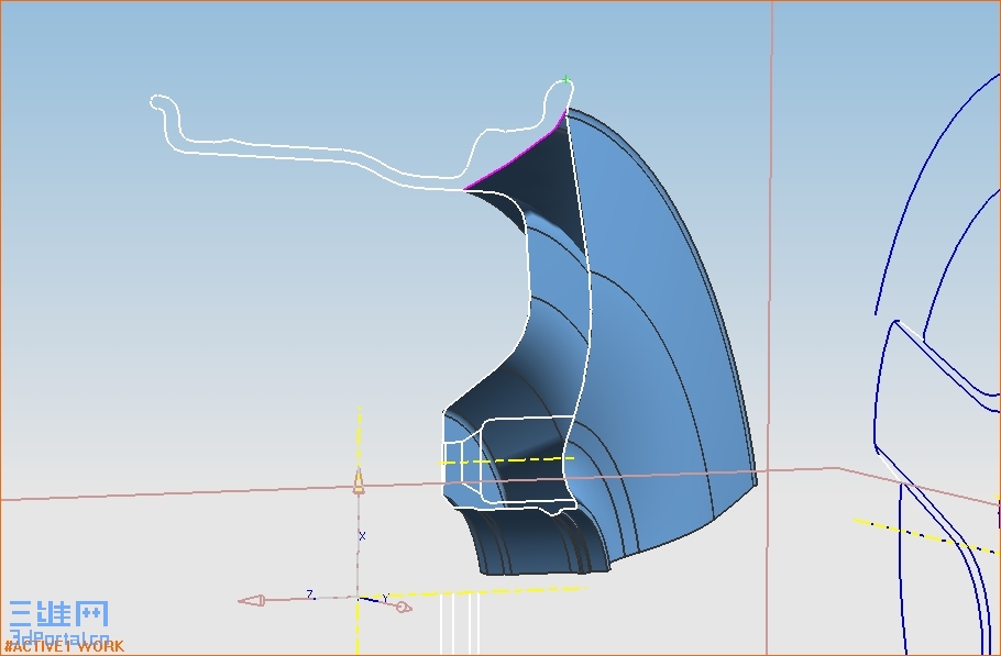

为什么封闭的曲线和旋转怎么不是实体?

贴图,上prt~~~~~
发表于 2007-4-3 16:22:27 | 显示全部楼层 来自: 美国
如果旋转的时候只选择封闭曲线的一部分,就不会产生实体。

 楼主| 发表于 2007-4-4 08:50:24 | 显示全部楼层 来自: 中国江苏苏州
片体
这个就封闭的曲线做出不是实体!请帮忙!!!!!

发表于 2007-4-4 08:53:50 | 显示全部楼层 来自: 中国北京
还是曲线不封闭,桥结下不封闭的地方,或者就是你预设值拉伸为片体,而不是实体

发表于 2007-4-4 08:59:18 | 显示全部楼层 来自: 中国湖北武汉
1:确定曲线封闭;* r7 a1 ?( _2 e9 T! n! b' {; s5 X" c, }
2:将公差改大~~~~~~~ 0 U. b3 O% q; E
3:建模设置中是否改成了实体类型。:loveliness:
