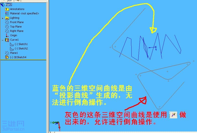

请问,在三维空间里做了一个由很多直线首尾相连生成的三维空间曲线,由于是一段一段的直线连接起来的,所以在每一个连接处都存在一个尖角,请问应该怎样操作才能把这些尖角进行倒角???就象在平面上对两条相交直线的交点处进行倒角一样,对于三维空间中出现的尖角应该如何倒角?盼复。多谢!) v5 X4 \; m# D3 @6 e' G1 \0 j) _7 Z
& g, Q" o) i7 n9 f2 Y, j- @
如图示:

奇怪了,我用“投影曲线”的功能生成一条三维空间的曲线,生成的这条曲线都是由一条条的直线段相连组成的,奇怪的是SW不允许给它进行倒角操作。: r! E  `9 p  P; w' E
! R$ q9 r8 I7 T  e# A& ]( f9 n# h- N但是使用“3D Sketch”功能直接画出来的三维空间曲线却可以进行倒角操作。4 x. ~3 _4 q9 q, C  A
  y$ D1 \7 t* R* q9 X! D! y7 X0 @请问这是怎么回事???都是三维空间的曲线,而且都是由一条一条首尾相连的直线段组成的。为什么前者不允许进行倒角操作这样的修改呢???

用3D草图试一下,应该可以
