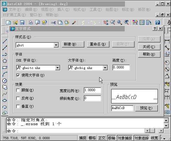

AUTOCAD中.输入T后弹出文本框,输入文字,但文字字体不是设置的默认字体,那要如何设置?

在模版中设置不行啊(应是设置文字样式吧),弹出文本框,输入文字是arial字体,而且是粗体的

如果按楼上的做法,这就没什么好讨论了,我的本意是输入之后的字体是所需的字体,不要再选择文字样式转变字体.我记得在2000版里是不要这样的,输入后的字体就是所设置的字体样式
