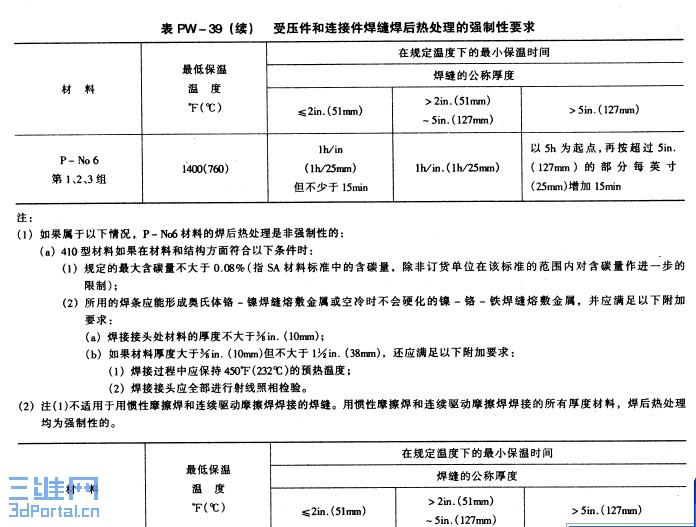

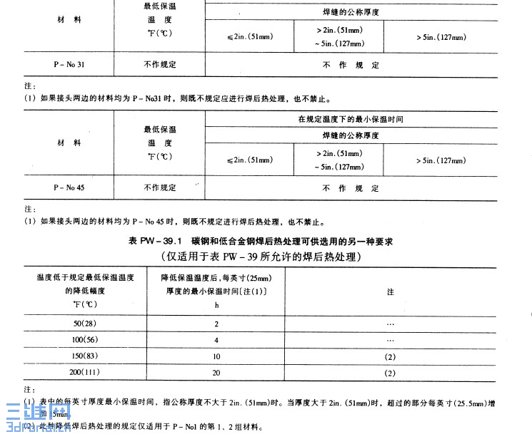

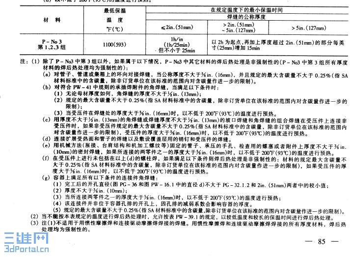

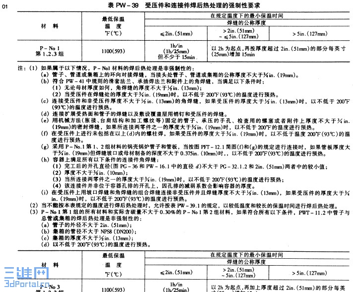

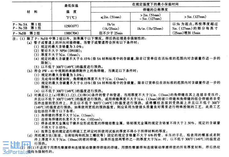

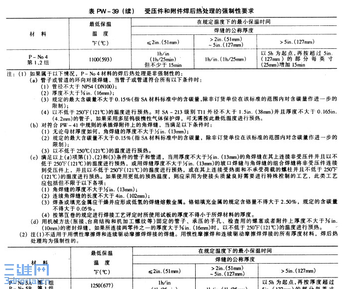

现在我们美国图纸上对焊接件有应力释放的要求,说是按照美国标准ANSI/AWS 1.1-94,可是看了标准AWS B1.11-2000和AWS D1.1-2006,还是没看到这方面的资料,请各位大侠指点下.
发表于 2007-4-3 21:15:43 | 显示全部楼层 来自: 中国四川德阳
可以热处理嘛! w: U3 `: e' V! M0 g
要不就震动消应
) S- W, \0 _; `, V) N7 u( J8 m我们厂针对那些热处理变形较大的就采用震动消应的方法。
