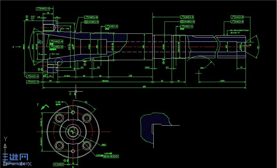

我画的主轴,高手看看,有没有不妥的地方,谢谢

我感觉有的没有标粗糙度,也没有标明其余为多少?是不是写上技术说明,说明未铸圆角和倒角的大小呀!个人之见,楼主见笑了.

我的感觉和楼上
% ~  G% l: u# D; D3 E' E很多倒角都没标啊   这可是必须的哦
blackbird + 2 技术讨论
发表于 2007-4-4 10:30:17 | 显示全部楼层 来自: 中国江苏扬州
剖视图怎么连剖面线都没有呢

只是我的看法,各基准应对尺寸标注线的中心。

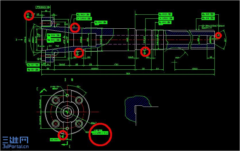

原帖由 austin_tom 于 2007-4-4 10:34 发表
# ?3 m: d; H' A4 _/ c8 N: m9 M只是我的看法,各基准应对尺寸标注线的中心。
" e( l. J! O  o: g基准C标在尺寸线上 指的是轴心1 a9 g  ~3 q3 I* V1 N
基准A , B 不标在尺寸线指的外圆面

局部放大图是不是也应该有标示,要不看图人怎么知道你局部放大的是什么地方?

1,该要公差的没公差。* h6 m- @% o* f: S; k
2,粗糙度还没有建立初步的感性认识。
  }, h2 W! V/ @: F( Y- Z3,尺寸链的原理和原则没弄清楚。
  K4 e* [3 _$ n6 k# M; v' h" N4,跳动的基准标法错误。基准选折错误。0 M' g; O, g% X. \* W" o
5,材料热处理不明。7 d3 f! [3 z" Y5 Q
6,锥孔,锥面无配研要求。

基准符号位置错了

有下角的放大图没有尺寸哦。" B3 J( x4 ]( U' Z) Z; j

剖面E-E方向的线型不对。应该是细实线才对 ,箭头太小 。。是不是大点就OK呢?
发表于 2007-4-10 13:13:50 | 显示全部楼层 来自: 中国四川德阳
我觉得要是全剖是不是要好些??
