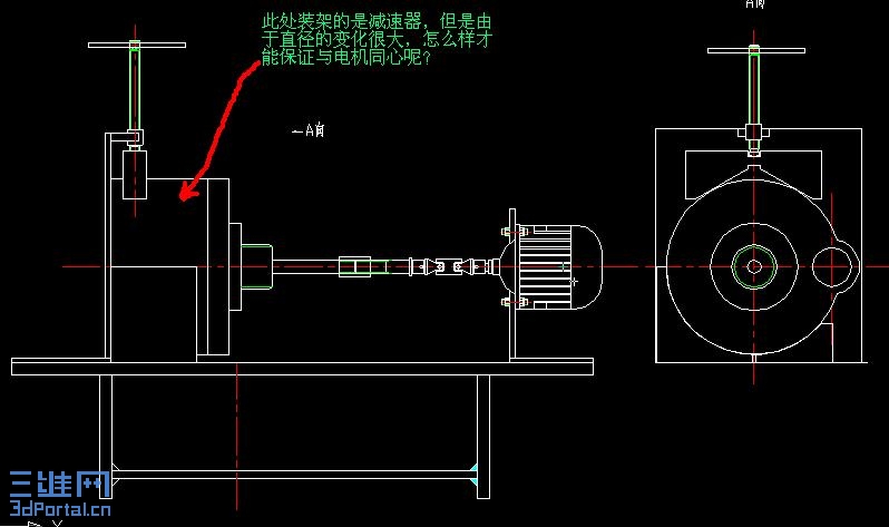

我们公司有一系列的减速机是外形圆柱型的,现在要做一个通用的试车台.由于外形直径的大小不一.在装夹的时候很难保证同心.不知道有没有更好的办法?

解决方案至少可以如下
+ w% H3 F' M, m1:采用齿轮或带传动等过渡
# f$ n- F) a0 l/ J2:采用柔性传动轴传动
" z- L. s- x/ v4 U1 K/ c. P3:采用弹性联轴器或万向联轴器

谢谢楼上的兄弟指导!只是说的太概括了!希望能看看我的图能具体的给一个方案!

我认为可以将右侧的电动机的安装固定板的固定孔设计为长孔,这样如果减速机增大则可以上移电机使二者同心,反之下移。
, c: b: }. o7 X# R" ]左侧的减速机,下面的固定工装也应设计为v形的,保证其中心的位置左右不变。
3 M! S/ j+ T! \+ ^3 i+ ~9 W$ N# \4 ?

我是被逼的没办法了!我是这样想的,在减速机的那一头上下都采用V型块,上面的保持不变,下面的与其一个千斤顶连接可调节上下.而电机才用长孔不知道现场的可操性好不好!?希望大家能给出宝贵的意见!

好办法,就是说设计一个定心装置,夹紧时保持被夹的物体中心不变。结合你的图纸,就是下面的V形块也是活动的,和上面的V形块一起由丝杆驱动,同时向中心运动。两个V形块的丝杆螺纹旋向是一个左旋、一个右旋。
* B# i  h( r% p4 M0 r. P% d
6 ~  c) F4 ?# E( E* U: Y* Y6 P/ D或者直接安装一个车床卡盘。安装时按要求调整卡盘位置,下次就不用动了,把减速器夹到卡盘上就行了。1 x) e( ]/ J0 S. d

楼上所说的用车床的卡盘,我之前也是想到过了!但是我的减速器,最大的有600MM啊!好象车床卡盘也不太好使!

电机的安装让其上下移动,由于我的行程太大,采用长孔不知道行不行!

这是一个复杂的两维运动系统,用上下和左右两个丝杆调节电机的Z-Y坐标,因为减速机大,难调节,而且一般不同的减速机安装孔不一样,调节电机可免安装孔的问题.
! V4 @& C' W# T1 J-------------------------8 ]- X* z5 W, r- c; b. B+ n
或则上下用液压升降,左右用丝杆调节.
* f/ b( S2 M7 h+ Y/ o``````````````````````````````````````````````````; T9 U" x& L7 T3 q) Y% y* |  M
还有就是别对着,
) e2 y  I8 m2 s: p减速机和电机平行安装,头部都安装链轮,用链传动````

4 M  h+ X" q3 c1 V- U不过现在我们可能用上下式的,就是电机在上面,要实验的减速器在下面!不知道这样好不好!

减速机的固定使用等高垫和压板压在平台上,试车时一般采用带传动,而不是使用联轴器。这样什么减速机都能试车了。我们厂以生产非标减速机为主,都是这样试车的。
