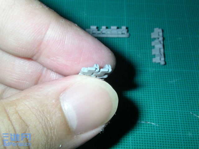

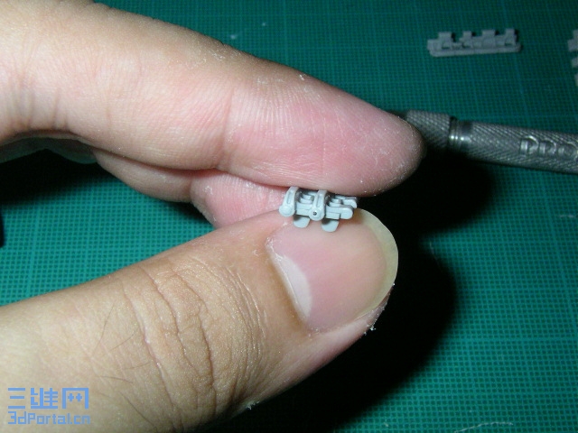

自制活动履带的方法
6 S7 X4 J! \6 i5 Y, B$ d
/ e- G+ ]! E0 o% H1 g

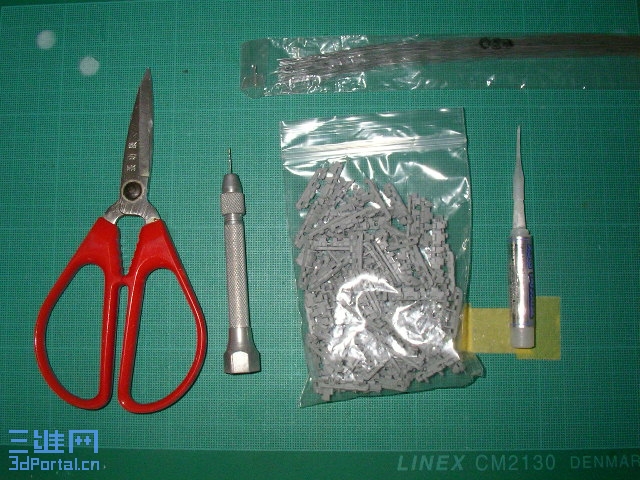

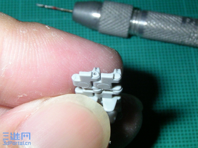

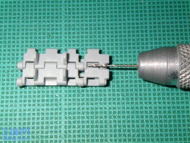

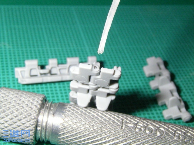

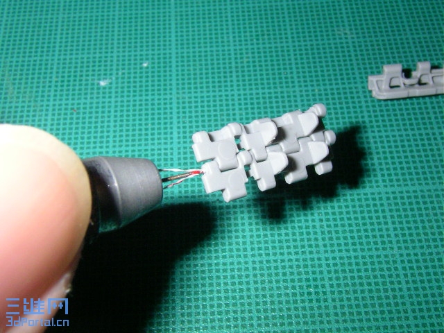

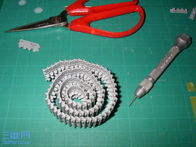

示范的是极初虎1的履带, 因为此模型我已做好活动悬挂, 履带不活动我又不甘心, 市面又没有这履带的补品, 唯有自己辛苦一点了.( Q! z3 z2 y% R1 @& N
, R  m( x8 y! e: E

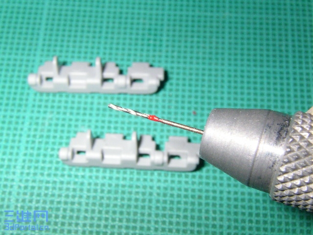

需要的工具不多, 手钻钻咀是0.5mm的, 上面一包是花艺铁丝. a! X( V  \5 C! H, n# J
% F7 C& k& [6 [2 L6 D  i, Q我这方法是受MK履带启发, 不用整块履带板钻通, 只需钻左右各两齿就够牢了, 我尝试过钻通整块履带板, 极难% K7 N; F* o9 t
2.jpg : ]& I8 i/ R9 i+ `. e
在大概钻0.5CM就够了, 可以在钻咀上画一点记号, 做多就大概知道钻多少不用记号了' E( u# a0 z- }+ `

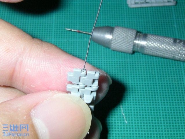

3.jpg 4.jpg 5.jpg & ]6 S: S$ l3 J+ f4 U$ p
插上铁丝
- c' U) N# u; O9 r, H. a3 B剪至齐平
& h. X/ g% Q5 m3 O! ~4 _4 p  ^ 7.jpg & f$ U; d/ C' }5 H- t
点一滴502, 够填满那个孔就可以了, 不用太多) m& {; Y9 d# R4 _3 b: j
8.jpg : T* o) o, N- n; [4 K/ l

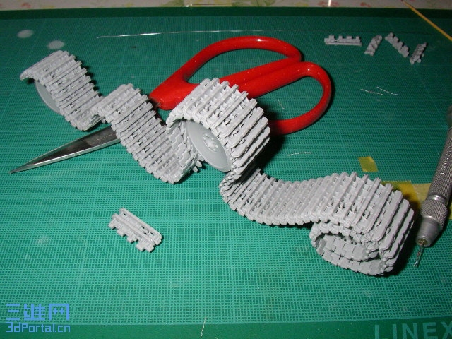

另一面也是这样做
4 ?# }3 H; d& U完成了!
7 B( V" ?  D0 ]* W0 y9 e; K; [# y 10.jpg 11.jpg $ p% q8 o' o; j: i
9 g! F7 F5 a4 X3 a+ M" V) ?9 f5 K* S[ 本帖最后由 hhy11 于 2007-4-4 14:55 编辑 ]
