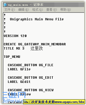

D:\Program Files\UGS\NX 4.0\UGII\menus \ug_main.men
发表于 2007-4-4 14:25:21 | 显示全部楼层 来自: 中国重庆
D:\Program Files\UGS\NX 4.0\UGII\menus1 E( C7 J7 w, v  H/ d/ }4 E
这目录下面ug_main.men这个文件用记事本打开"在UG4"哪里进行更改就OK了!!

怎么同时回答!!!还是楼上的清楚点!图片说明!!

发表于 2007-4-4 16:08:37 | 显示全部楼层 来自: 中国江苏无锡
我试了,OK

发表于 2007-6-28 14:57:36 | 显示全部楼层 来自: 中国广东深圳
好厉害呀.我也试过可实现.
