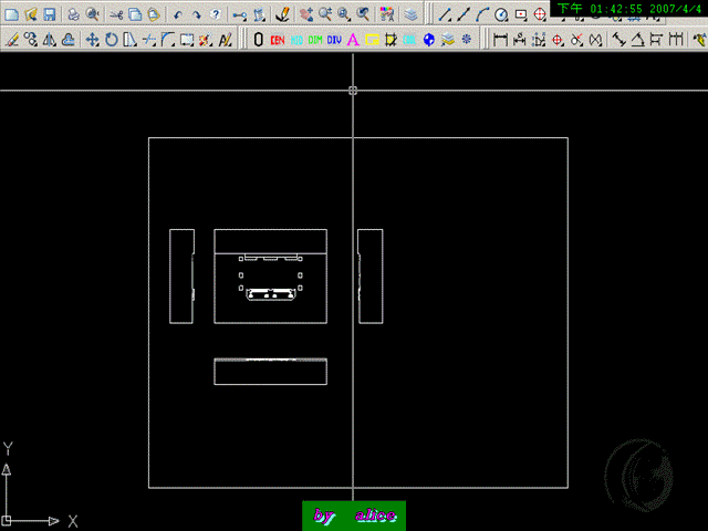

-为什么有些CAD图纸中的图形复制出来后不能在另一张图上粘贴?1 j  Y" M5 j# _4 e5 F

发表于 2007-4-4 13:41:55 | 显示全部楼层 来自: 中国台湾
我的都可以的..看看我的視頻
