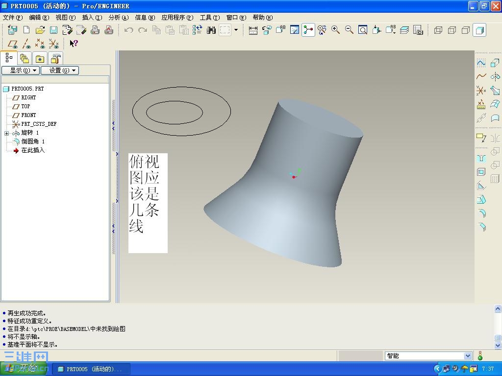

请高手们指教。谢谢谢谢参与讨论
发表于 2007-4-4 15:43:22 | 显示全部楼层 来自: 中国台湾
實線2條...虛線一條
发表于 2007-4-4 15:45:07 | 显示全部楼层 来自: 中国北京
应该是2条线吧,其他人的意见呢?

发表于 2007-4-4 15:47:10 | 显示全部楼层 来自: 中国湖北武汉
俯视图只有两个圆
我认为俯视图只有两个圆,不应有其它线条!
发表于 2007-4-4 15:49:59 | 显示全部楼层 来自: 中国浙江杭州
好象只是两个圆吧,或者说是两个同心圆
发表于 2007-4-4 15:55:14 | 显示全部楼层 来自: 中国广东广州
我认为是2个同心圆(如果本体是同心的话)" [9 `  D  {: N1 ]0 [& v) m& w
其过渡部分不应该有线的吧
 楼主| 发表于 2007-4-4 17:20:09 | 显示全部楼层 来自: 中国山东潍坊
在那些情况下是过渡部分?谢谢
发表于 2007-4-4 17:37:38 | 显示全部楼层 来自: 中国广东深圳
应该只有两条线
发表于 2007-4-4 18:29:26 | 显示全部楼层 来自: 中国北京
两条实线
发表于 2007-4-4 18:44:11 | 显示全部楼层 来自: 中国广东广州
原帖由 liuweida 于 2007-4-4 17:20 发表
  Q2 `/ H* b: |" d, m' A0 k在那些情况下是过渡部分?谢谢
1 E8 s+ g5 ^. M" m: U! c- ]
0 }) l$ w* w/ H' W) ^5 a: S) a+ p. c这个我就解释不了
, u6 p/ Y4 ]' y像你现在的图  在PROE中  显示框架线时为8根线
2 H0 S2 V2 w, b/ T' k7 w: Y! ~/ G- Z! D主要是你上部的圆柱部分和中间圆滑部分过渡和圆滑部分与最下面的过渡- @& _- v: O0 d5 f
: A. A# K+ n/ m6 G3 ~+ b不知道是不是可以解释为那种传说中的G2连续:L :L : U, R9 O2 O9 j! H7 a
" @6 A6 _0 v7 p. i8 h乱说乱说   不代表真的答案
发表于 2007-4-4 20:49:31 | 显示全部楼层 来自: 中国北京
这个从机械制图的投影关系看,应该画成两条线。光滑连接处是没有交线的。
发表于 2007-4-4 21:04:28 | 显示全部楼层 来自: 中国江苏苏州
会有好多线,但按制图投影应该是两条
