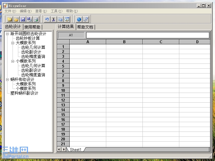

本人略懂一点编程,想用Delphi开发一个齿轮参数的计算软件,这样子就可以简化齿轮参数的计算时间。请有经验的人指点一些关于齿轮设计的资料!

这个界面是正在编程过程中,我想把计算的结果保存为excel格式的,右边的界面上的表头在正式运行的时候会隐藏的。界面就是一个导航栏+一个页面显示。其余的计算程序都用子窗体实现,单击节点按钮就可以弹出来。

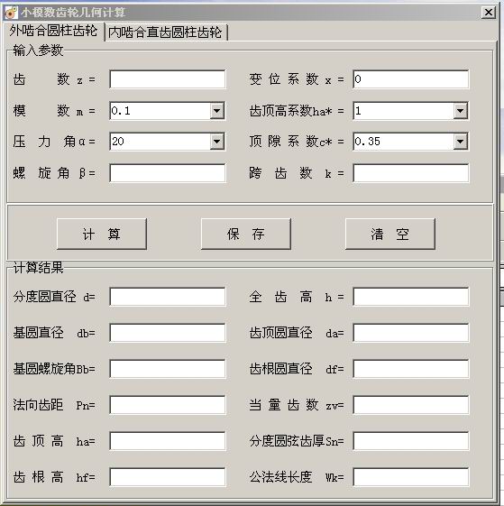

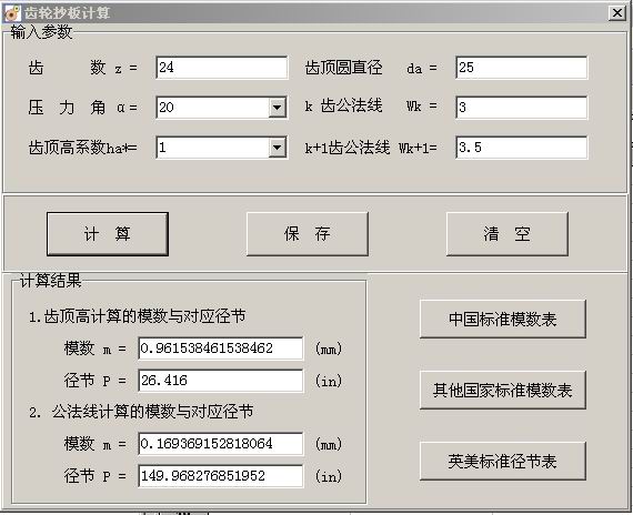

6 e3 T8 \8 `9 ?我发两个界面大家指点一下
齿轮参数计算

径节与模数计算
径节与模数计算

跨齿数需要自己填写,应该给个参考值吧,其实很多人不熟悉K应该如何取值,即款多少齿才算合理或者说跨多少齿才能真实的测量出齿厚。

: o- B8 P; I" S8 W7 `3 b跨齿数需要自己填写,应该给个参考值吧,其实很多人不熟悉K应该如何取值,即款多少齿才算合理或者说跨多少齿才能真实的测量出齿厚。
% P( |# R1 y+ v5 h, R我本来也想自动计算跨齿数的,但是后来想了一下,感觉自由选择还是好点,其实自动计算也比较好实现的5 w6 ?% K* T; m
我修改一下程序试一下. g* E) x% N7 O
谢谢你的支持
