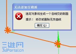

[已解决] 无法添加至截面
发表于 2007-4-5 09:00:06 | 显示全部楼层 |阅读模式 来自: 中国四川南充
看图8 {. B" |. k: T2 H- L. Q$ N* U" q6 m
如何解决
0 L2 C; x* W0 N  ?8 d! S4 x3 Q请大侠们留下详细步骤
 楼主| 发表于 2007-4-5 09:02:54 | 显示全部楼层 来自: 中国四川南充
我是用AUTOCAD画好后,转到UG的,做旋转拉伸的时候就出现这个问题了
发表于 2007-4-5 09:06:17 | 显示全部楼层 来自: 中国湖北武汉
曲线有问题,转过来的曲线都要修整~~~~~~; D, z% x4 b* @! l2 g/ }! ]
2 h. j' v( \# w" e# K3 u: S/ g不封闭或者有缺陷!!!
 楼主| 发表于 2007-4-5 09:13:00 | 显示全部楼层 来自: 中国四川南充
怎么修正?修整是个命令?
 楼主| 发表于 2007-4-5 09:15:18 | 显示全部楼层 来自: 中国四川南充
是不是剪裁了之后延伸啊?
发表于 2007-4-5 09:18:49 | 显示全部楼层 来自: 中国湖北武汉
没有连结的,连起来~~~~~~~有不规则的,就去掉~~~~~有些细小的地方,要放很大才看得出来~~~
 楼主| 发表于 2007-4-5 09:22:00 | 显示全部楼层 来自: 中国四川南充
复杂啊,还要放很大,CAD里面就是连在一起的线啊,难道真不是一家公司的软件,兼容就有问题
发表于 2007-4-5 09:24:29 | 显示全部楼层 来自: 中国湖北武汉
prt发上来,我帮你看看~~~~~~~
 楼主| 发表于 2007-4-5 09:29:53 | 显示全部楼层 来自: 中国四川南充
好的,有两个都不能做旋转河拉伸3 m; o5 l% g  L# q* X  ~
那就请你帮我做好吧
UG.rar
94.6 KB, 下载次数: 11
发表于 2007-4-5 10:10:01 | 显示全部楼层 来自: 中国湖北武汉
这种图完全可以在UG里画,转过来的东西都不是无缝集成的~~~~~~
. X6 h/ ]9 d3 ~/ I2 Z
. a# C/ d0 `$ K% N" B7 I7 c不要想偷懒,越想走捷径,到最后越麻烦~~~~~~建议楼主直接在UG里造型吧~~~~
发表于 2007-4-5 11:20:41 | 显示全部楼层 来自: 中国北京
删掉原来任何一条不连接的直线,重新连接,OK
