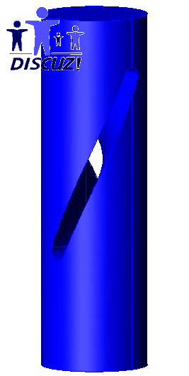

实际应该是在圆柱内通体平滑的凹槽,* [2 M1 v. M# G7 |* N: [
此图是我用断面差集表现形状,但实在没有办法
" X% H+ P4 s& e) ~! {3 h6 V3 Z' O/ J请赐教,给出操作步骤,及如何加工,不胜感激!!!
# F2 h. R2 d/ e/ i* l1 m
- @0 `$ J4 J/ q! \& R- {( [4 X[ 本帖最后由 唐昕晨 于 2007-4-11 18:28 编辑 ]
发表于 2007-4-5 12:39:05 | 显示全部楼层 来自: 中国江苏无锡
不知你说的是什么材料,尺寸大小,数量多少?9 p, B4 w+ l1 I- b# S- V" |
常规加工方法:" o9 a. ^2 v& T
1.普通銑床+分度头。
) p4 Y  ?# t" E9 [6 Y2 m: O2.数控銑床。
- L$ c, M9 E: Y. B4 u3.电脉冲。

 楼主| 发表于 2007-4-5 15:01:01 | 显示全部楼层 来自: 中国吉林长春
是不锈钢316L的材料,有制图的示意图吗?

 楼主| 发表于 2007-4-5 16:31:07 | 显示全部楼层 来自: 中国吉林长春
請教此繪圖步驟,THANK

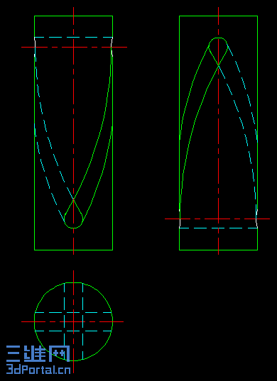

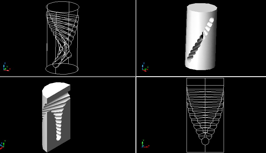

发表于 2007-4-6 07:09:05 | 显示全部楼层 来自: 中国江苏无锡
细节没有处理,看这样表达行不行(水平不够,表达不好,抛砖引玉。)

发表于 2007-4-6 08:37:25 | 显示全部楼层 来自: 中国浙江杭州
多剖几个截面画剖视图。表达是否能清楚些呢?或者做一个圆柱外表面的展开图?

 楼主| 发表于 2007-4-6 14:47:18 | 显示全部楼层 来自: 中国吉林长春
多谢7楼,确实是这样的形状,此零件的作用是中间有一个圆柱,从上旋转90度到底部

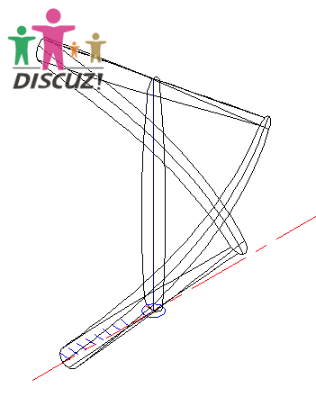

发表于 2007-4-10 21:21:41 | 显示全部楼层 来自: 中国
图1
图1
0 {$ H, w6 {+ `9 w2 G- ]

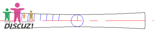

/ Y7 f5 b7 h2 U- N' U- d6 O3 Q8 ]2 |4 H本零件图的CAD三维建模应在AutoCAD2007中完成。% ~+ a; |& `, w: {9 Y

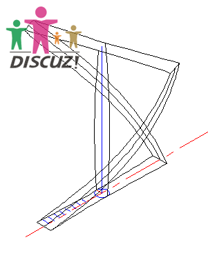

建模的关键是对零件的空间几何形状的分析,具体说就是轴横截面沟槽的轮廓形状:由于随着轴径的加大,旋转沟槽的螺旋上升角减小,因此该轮廓不是矩形,而是中间窄、两头宽的不规则形状(见附图),这需要准确地投影、展开,用样条曲线拟合生成。只要正确地画出沟槽的截面形状,建模工作在CAD2007中就很容易完成了。下面是具体步骤:
* l9 i8 d! F" k: j3 R$ {2 E# m  Y) p一、按铣刀直径10,旋转角90度,上升高度100,用投影方法画出不同轴径条件下沟槽在轴表面的展开图,得到不同轴径条件下轴表面沟槽宽度。(本步骤很繁琐,笔者借助VBA完成)
/ S2 [  _* j& X: X二、按不同轴径下的沟槽宽度,拟合样条曲线,得到轴横截面沟槽轮廓(见图2),并生成面域。
+ o1 I/ ?! O9 b! a# M! C4 G) n0 c% y: ?& H& k: O  T3 m
图2
图2
* d. n9 p0 D' M$ i( D% J( R; ?) M& }

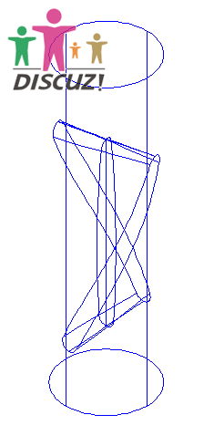

3 D9 x! ~! O$ N1 a- T三、画与面域垂直的路径长为120,扫掠,生成实体(未旋转的沟槽,见图3)。
7 B: q) v2 O# d  k/ g
1 h# A$ R, Z4 `# j4 G( h0 c  V# j
图3
图3
9 |: j% m0 N+ ^
9 L( m$ d9 }/ r, b四、在特性管理图中修改实体为扭转108度(旋转沟槽,见图4)。
" z% P7 N. |" Y) A$ _2 @
; d9 Z6 J$ S: [% X& C9 x
图4
图4

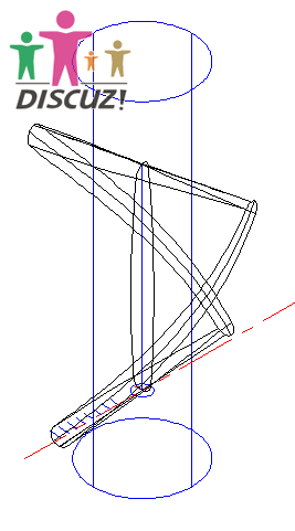

" I5 I, U% I0 a7 H六、建立圆柱实体(轴),笔者用的直径是60(见图6): x& y% A5 g& M% R4 [7 J, s
% m" \5 w2 L# r7 [( e) `, v
图6
图6
; `' A5 b4 g, Q0 y
1 _6 Q8 @% s' ?4 K! b
七、差集。OK(见图7)
( w, C" A$ z, c' H' ~! J5 q. n7 t" W4 g9 H2 v+ ?3 u
图7
图7

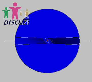

3 w7 a  s6 {* M图8为轴横截面
. o9 K8 F1 f- Z8 I# ?4 T: w# G9 m8 e  Y
图8
图8
+ H& B- S. O. w" m: ?# c

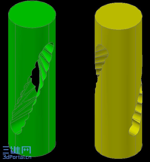

发表于 2007-4-18 15:16:40 | 显示全部楼层 来自: 中国上海
不知这样行不行啊?看起来差不多,单纯说制图应该比较容易的。我不是学机械的,制作是外行。
发表于 2007-4-18 15:29:15 | 显示全部楼层 来自: 中国上海
这完全可以在CAD里面绘制出,上面就是啊,而且比较简单几步就行,不要搞那么繁琐啊,不过17楼也是一种值得学习的方法,但如果考虑细节的化似乎会复杂的多。
 楼主| 发表于 2007-4-24 08:26:44 | 显示全部楼层 来自: 中国吉林长春
楼上的和17楼的有一些不同,应该很容易就能看出来吧
