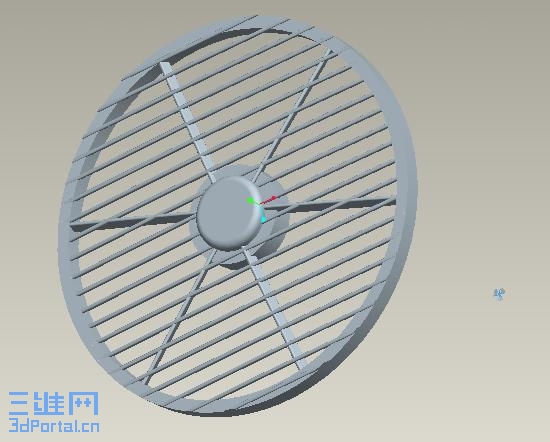

本人新手,刚学PROE不久,用的是野火2.0版,中文界面,

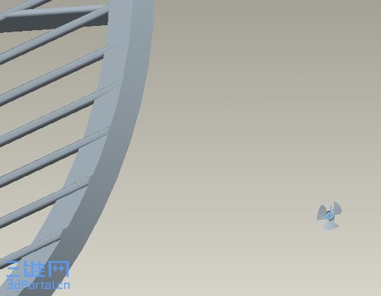

( Z. d' c3 j! v* S1 I6 R1 m昨天做了一个风扇页片和一个风扇后盖,在建立装配文件时,以浏览的方式打开了两个零件,在装配界面里显示两个零件的大小不一样,尺寸相差很大,风扇叶片只有风扇后盖的轴孔那么大,5 K  E& p" u# Z4 ]4 ^9 Q' T
做的时候定的尺寸是相同的,请问各位高手,为什么装配时尺寸会相差那么大?是不是和建立零件文件时选取的模板有关???
发表于 2007-4-5 13:55:32 | 显示全部楼层 来自: 中国广东中山
直觉告诉我,你的两个零件所使用的单位不一样,应该是其中的一个零件单位用英寸作为单位,而别外的是mm为单位

这是你的两个零件的单位设置不一样!你查一下,看哪一个是使用的公制,将另一个改成公制或相反!编辑=>设置=>单位中选择相应的单位制,在确定时应指定两种单位的比例转换!!
 楼主| 发表于 2007-4-5 22:12:27 | 显示全部楼层 来自: 中国北京
非常感谢楼上各位的热心帮助,问题已解决了,
