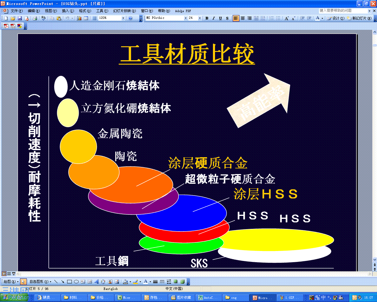

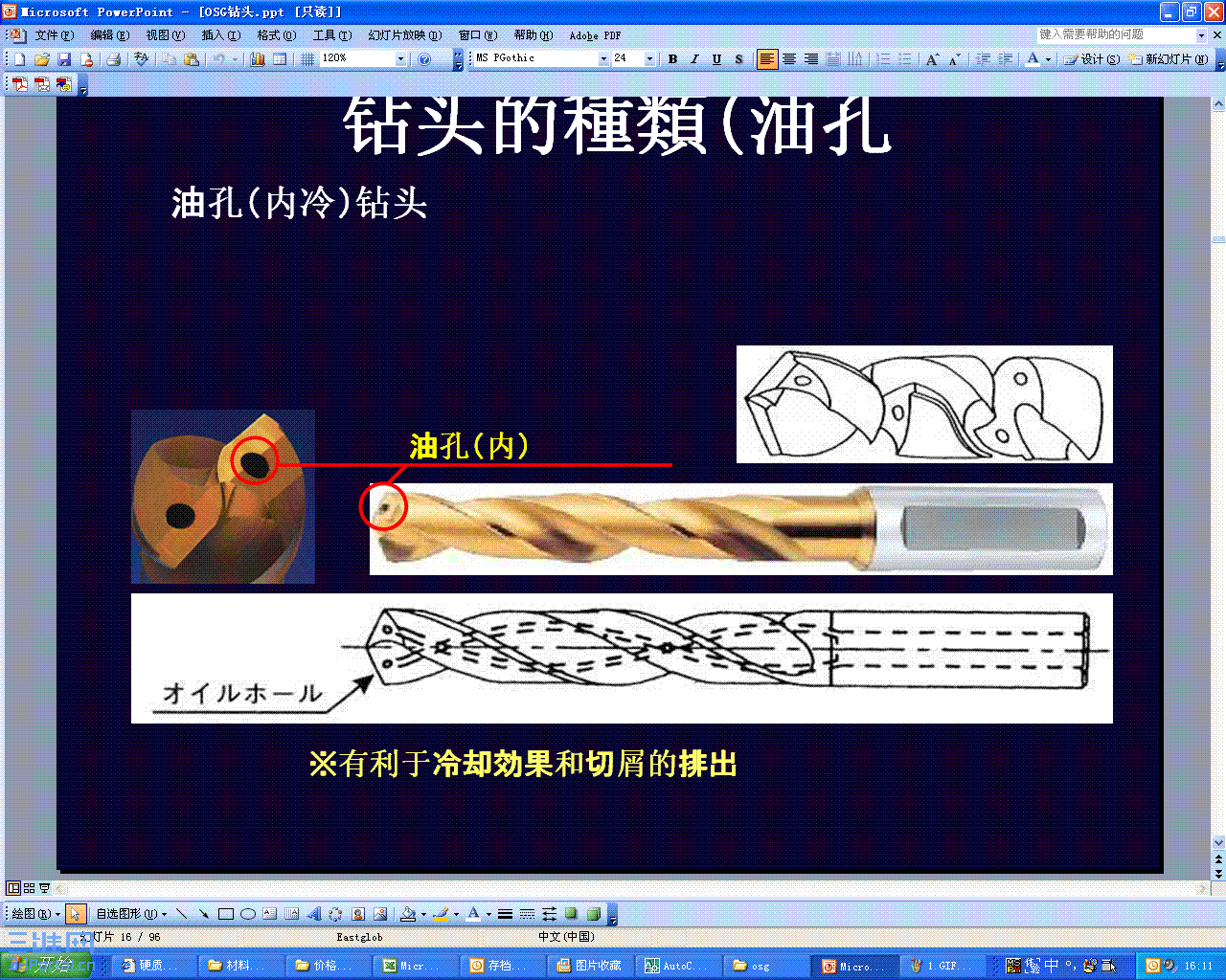

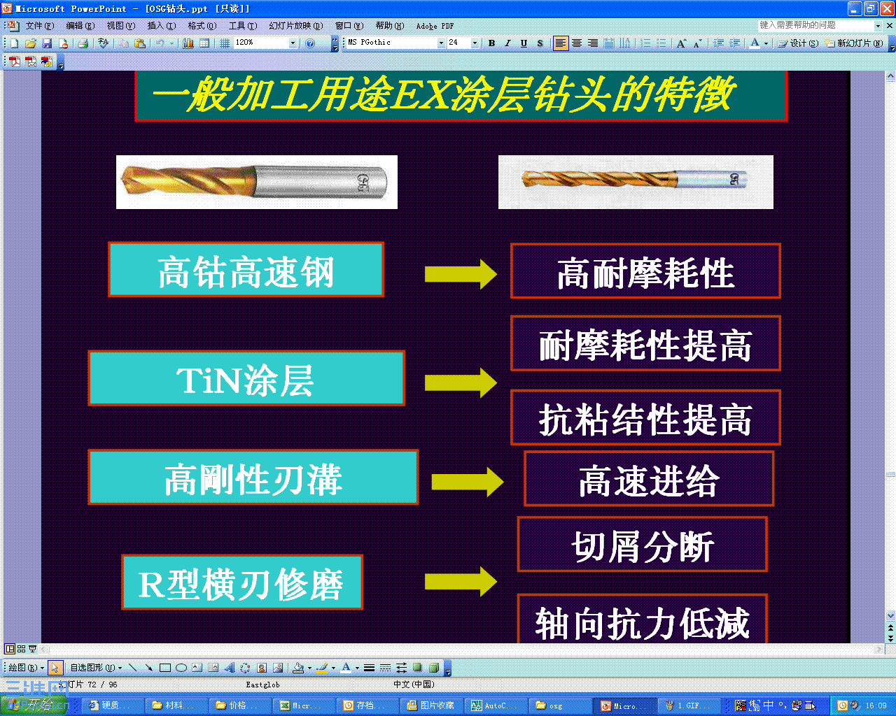

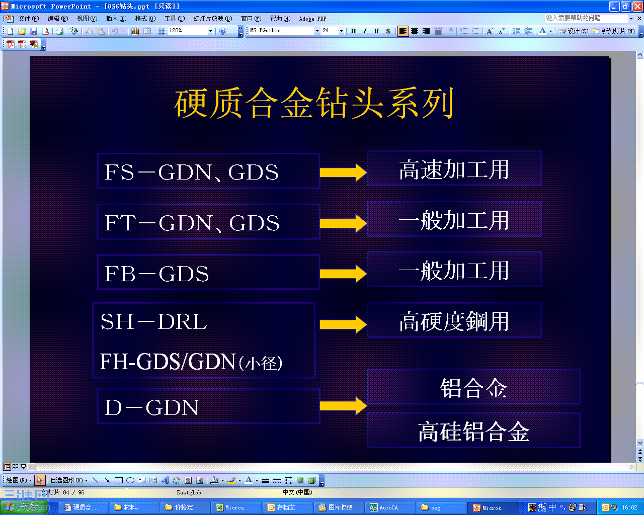

发表于 2007-4-5 16:21:13 | 显示全部楼层 来自: 中国上海
传几张图片供你参考!我这还有更多的。
: c. K" _9 T" w$ K8 q选择适合加工材料的刀具,能大大降低成本!望老兄慎重!

发表于 2007-7-23 09:55:30 | 显示全部楼层 来自: 中国山西太原
用硬质合金钻头寿命肯定会延长,这种钻头湖南株洲就出,可跟他们联系一下。, `* U! m  E6 P
