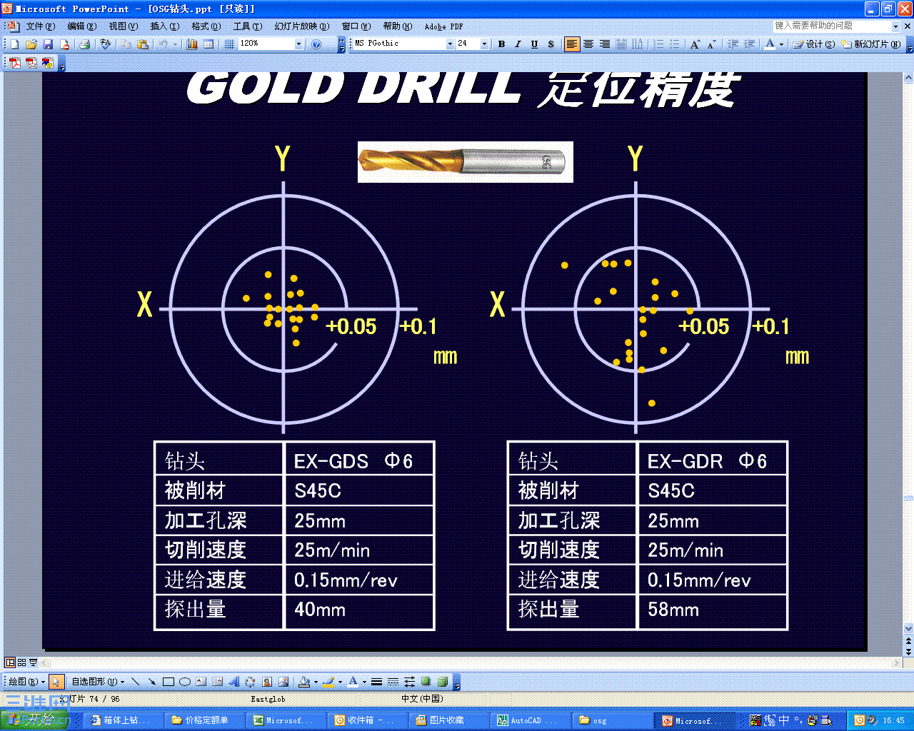

斜面上的孔,钻头难打正,应用直径5的键槽铣刀铣个平面。再中心钻打中心孔,再用钻头打下去!, ]8 c8 }/ J( q
机床要根据箱体具体形状、大小选择。
; A! h; c" }9 `. s# I刀具材料要根据箱体的材料选择。
  w# {+ i: `! A; B3 B+ [加工参数要具体情况而定(图片加工参数供参考)
sxw68 + 3 应助
