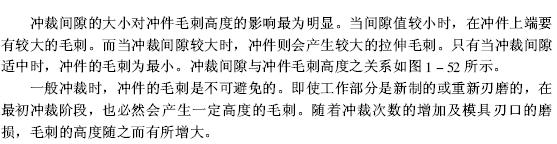

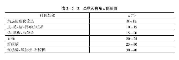

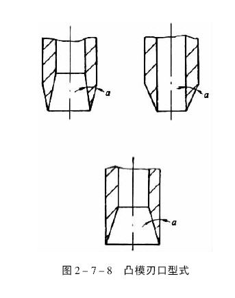

冲压件的有无毛刺及多少大部分是由冲模间隙造成的.非金属材料冲裁可用普通模具,从生产率高方面着有很大优越性,但一般说来无论怎样选择冲压条件也不能得到光洁的剪切断面。根据这种情况,采用刀刀剪切法却能获得平滑而光洁的剪切断面。这种模具适用于非金属如石棉、橡皮、皮革、硬纸、塑料及纤维布等板材所使用的落料或冲孔。为了防止刀刃变钝和崩裂,在被冲切材料下面垫以硬质木板,有色金属或硬纸板。凸模刃口型式有三种见图。凸模刃尖角α值见表。

# L$ m1 K2 Z: o' W8 H  s这种方法感觉的确有一定用处 我也考虑过 但我认为连续模中使用此方法 有一定困难 如下面垫的板是否经常要更换或修平 这将影响效率 无法实现量产 所以还没实验此方法
3 l: i: h4 v# f' E* }$ w' _) A' X
- h7 b$ E- J; }9 G7 a我现在在考虑用此形势的上模 下模还是普通模腔 只是要让凸模在冲裁时有一个转动的动作 这样就像拿一把裁纸刀去将材料划开 现在只是在构思 还没实践 因为模具机构比较紧凑 加旋转的机构有一定困难 考虑中。。。。。
. t3 V, W- a: w, z- y1 B9 s) v% c# q1 _" r  ]) M% ^
希望还有别的 工艺上的方法
