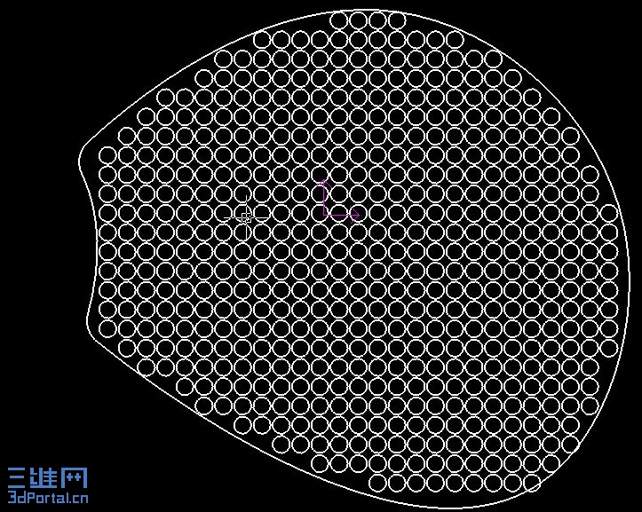

今天朋友叫我去,说遇到难题了。去了一看图倒是简单,不过,在一块图形里全部要有孔位,密密麻麻的,完蛋了,UG没有像破衣的区域填充的阵列功能!400多个孔难道一个个打吗!!!5.0快出来啊!哎!大家都来群策群力!!! :L :L ;)

我自己想到一个没有办法的办法。在CAXA里将二维图画好,导进UG草图里。拉伸再差

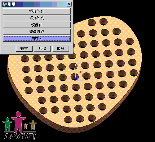

不明白楼主的意思.是这样的吗?
) M$ D1 o% |  ]) V9 [3 M* [如果是的话,那你用过图中那个命令吗?
' |. f" T' f. h+ V* F& E5 \
2 N" I# O; F/ s4 k& k4 h* O% e+ F[ 本帖最后由 q_x_j 于 2007-4-7 17:50 编辑 ]
tangxu12 + 3 应助

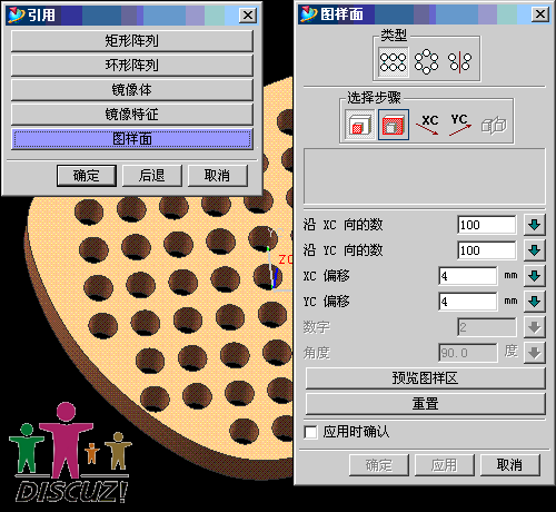

发表于 2007-4-7 22:24:04 | 显示全部楼层 来自: 中国浙江台州
看上去不错!LS的出个教程怎样!
发表于 2007-4-8 09:07:33 | 显示全部楼层 来自: 中国河南南阳
楼上的,就是用引用中的图样面这个功能了,很简单了,就是图样面,边阶面,方向,数量,距离,超过的区域的自动没了,个人感觉这个功能还不够好,不能斜向排列.- m5 Q. h9 C; E" C+ s
8 q* \8 ]) V7 Q7 D我看的不仔细,这个其实就是楼主要的"填充阵列"了.不过可能没PROE智能化,我没用过PROE不知道.& y" k& l! \: T* Y. I- _: M. t
a.GIF * [7 q' ?, f: j) D+ x$ l
5 D! D4 E4 Q& |[ 本帖最后由 q_x_j 于 2007-4-8 09:14 编辑 ]

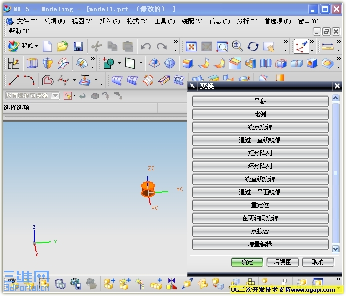

after you finish the step 12 or 14, you can extract the curves from solid body.just follow the step as below:
: Q- }( L8 F9 S: l- _, Q% k. Y1:  make new layer for new curve.
# p& A7 l% ?$ H* X2:  under modeling, choose Insert--Curve from Bodies---Extract---Edge Curves---All in Face, then select the face of solid bo dy,---ok---0k---Cancel, leave the Extract curve dialoge.
/ r4 I9 f4 `0 m9 H" y0 ~3.  make the solid layer invisible but the new layer of new curve selectable or work.
5 H' o$ K$ S+ A7 N: X/ G3 \. c4.  that's all.
