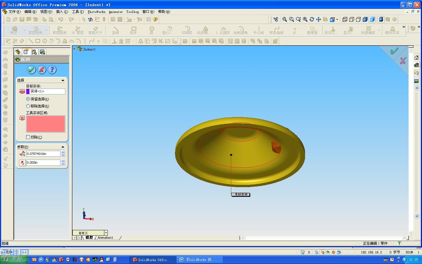

本人在做压凹特性练习的时候。在选择选择工具实体区域的时候(特征树区域的红色部分),从里面就无法选择,从外面可以选择,但选择后,却无法生成压凹。我是照书上走的,为什么走不通了?麻烦大家给给帮助。

楼主的零件2"旋转体"怎是透明的?透明的不好选择呀!! 想改它不透明都不成 唯有把零件删除,用原草图重生成一零件,这样可以"压凹"成功!

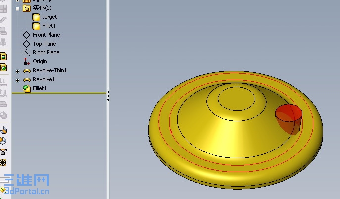

右键Revolve1特征,选特征下的“属性“——“颜色”——”高级“,把透明调至最低!~~~~透明实体后,往往再重叠部分优先选择不透明的特征。也就造成你上部分可选,下部分不可选,因为上部分转个角度后,它不会重叠。

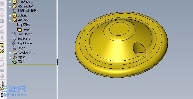

' q& H; q# b8 v, U0 B# b可以了,真的谢谢你的指导啦!- h! C; L5 J! b8 S8 W
