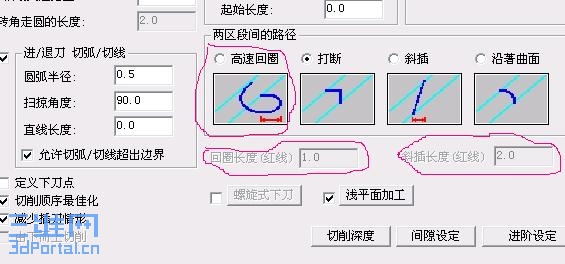

请问图中画红圈的参数有什么作用,与斜插有什么区别,还有下面的两个数值参数应如何合理设置,解试清楚并做个刀路说明一下。
发表于 2007-4-6 07:44:53 | 显示全部楼层 来自: 中国山东淄博
上面的各参数,如果你能在形成刀路时分别换一下一看就明白了。 指的是刀路每次动刀时,两区段间的过渡方式, 如果你不是很明白的话建议您选用“打断”。9 {- ?# X* G. N5 |1 r$ n- z' I
下面的两个数值从图上也能看的非常明白,分别是回圈时超出的长度及斜插时所倾斜的长度。
