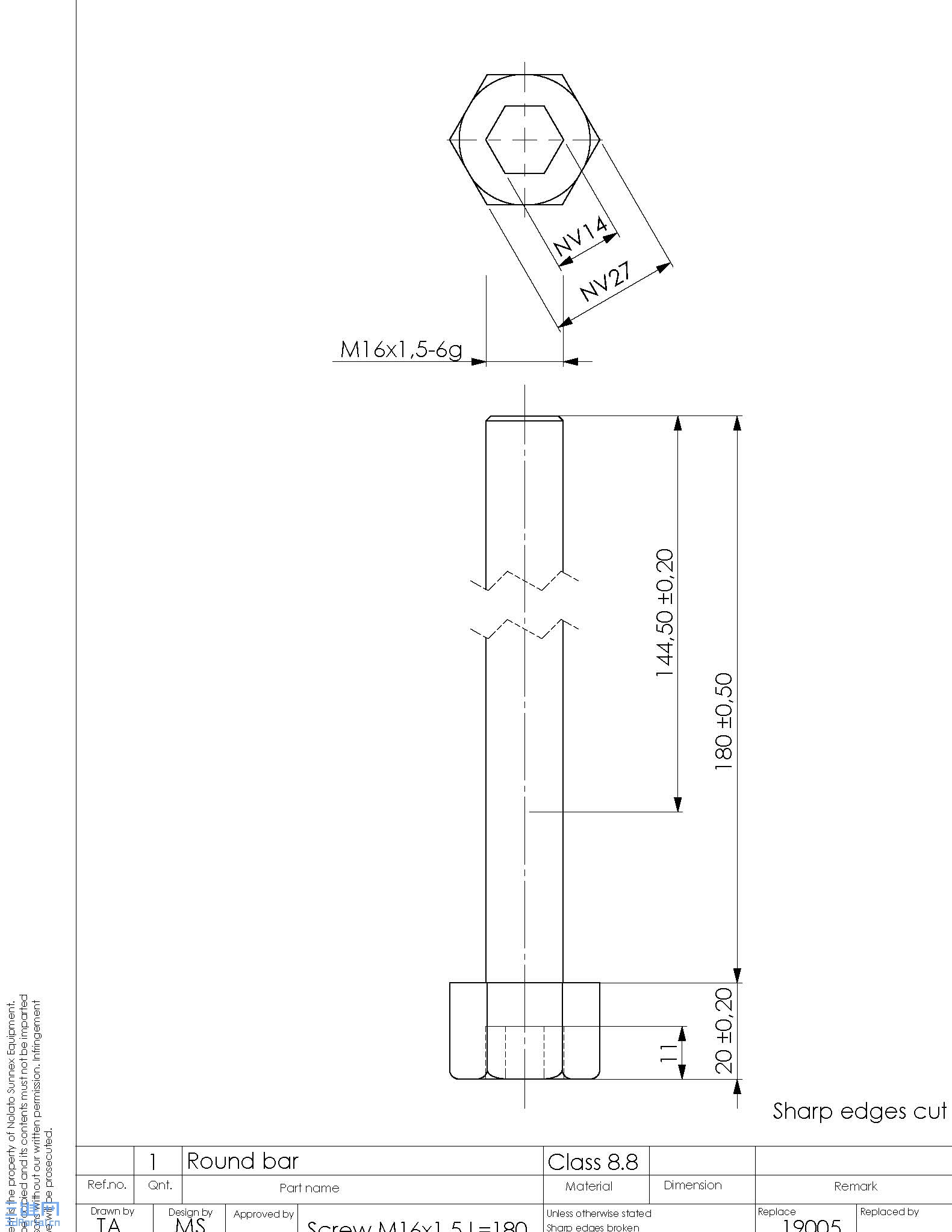

Class8.8与SS 2172-06 对应国标分别是什么材料?
3 \4 m! \' c7 z/ ~' {& k, t5 U( d我知道Class好象是美国老标准,但是对应中国标准是什么牌号,是45#?
  F: Z* C  p7 r7 ~4 y# H后面那个是一个螺栓的材料,国标是什么?

 楼主| 发表于 2007-4-6 12:56:50 | 显示全部楼层 来自: 中国山东烟台
Class8.8对应的是材料,而非螺栓强度等级啊。零件是一个螺栓。5 m- G8 B& M8 t5 N9 \* J+ K
SS 2172-06 好象是瑞典的标准,零件是一个攻螺纹的柱体。! ~: T$ n9 B( Z: C7 @
见下图; f& h! [7 L' z  V

发表于 2007-4-6 20:04:38 | 显示全部楼层 来自: 中国广东湛江
我找了好久,也只是找到这个,但这上面也是没有的,但可以大概猜测在那范围,你看一下吧。
# h5 c8 q; A! ~7 S; E0 xhttp://www.686cn.com/hyxx/shownews.asp?newsid=51136 e. F/ q4 p" Q# ~
希望对你有用,

发表于 2007-4-9 21:29:12 | 显示全部楼层 来自: 中国广东湛江
我刚刚又找到了这个,看看吧,
/ ?- W/ W" A3 `& L
" a5 f- W( K) J2 i9 j4 I瑞典金属材料牌号表示方法 / v! G8 U- v$ Z1 J0 S
/ `  T- t8 d+ L0 Z; Z: ]3 }6 M
   瑞典的钢号原采用瑞典工业标准 SIS ( Svensk Industri Standard )的表示方法,现在大多采用瑞典标准 SS ( Svensk Standard ),但目前尚未全部采用,有的仍用 SIS 标准,所以在近年的有关钢号的文献资料中常写成 SS ( SIS )。

! \: D8 [- f! I' F0 Y1 B& w   SIS 标准的钢号编号原则是采用四位数字来表示,大部分是由 MNC ( Metallnormcentra-len )制订的。 SS 标准的钢号是在上述四位数字前再加“ 14 ”,表示钢,例如 SS 14 ××××,因而成为六位数字,但仍与 SIS 标准的钢号表示方法基本一致。
' ]' T. f; I2 D7 E; x* R$ p8 s) c
SIS 标准的四位数字钢号中,第一位数字是用来区别碳素钢或合金钢: SIS 1 ×××表示碳素钢; SIS 2 ×××表示合金钢。第二位数字与第一位数字相组合的前两位数字,在碳素钢和合金钢中的涵义是不同的。

% j, s% C, s! ^* U为了便于说明,现将 SIS 标准碳素钢钢号与我国碳素钢钢号近似对照关系举例如下:
+ V- w9 C1 N. @% U& @/ G3 M) U* k; c4 ]$ _& h. c+ |! @( P
SIS 1412 ——近似于我国的 20 钢( GB )。 7 k) B8 K& ?3 j: |- O5 H4 y; U
7 L$ c  q; k5 a0 L+ _
SIS 1650 ——近似于我国的 45 钢( GB )。
5 W/ [0 Z9 L8 W9 h9 m# V, m5 r) l* g  k& R
SIS 1880 ——近似于我国的 T10 钢( GB )。
# ]' s' S' [3 ]# k4 c) o, r! @: q9 U" G/ O& F, E- l, A
