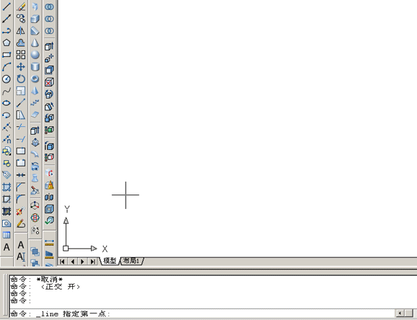

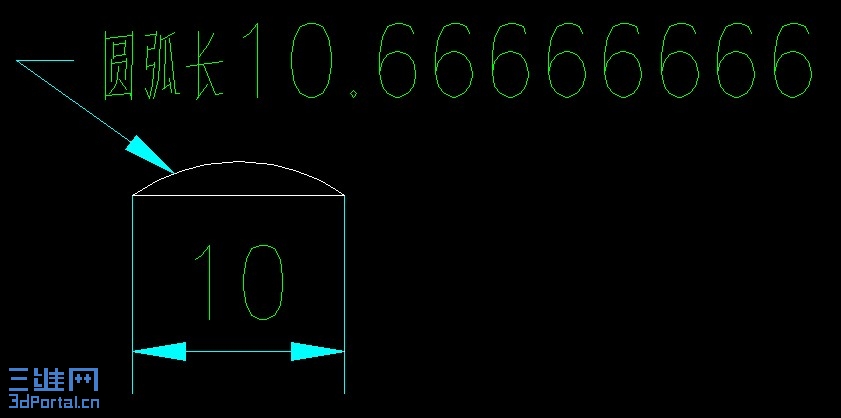

出一道较难的作图题:画圆弧, a6 i) \) Y9 T6 F4 }
已知圆弧的长度为10.66666666,弦长为10,如何用CAD作出图来。

 楼主| 发表于 2007-4-6 16:28:16 | 显示全部楼层 来自: 中国广西钦州
我采用精确选点法已经通过CAD作出图了。
发表于 2007-4-6 16:39:30 | 显示全部楼层 来自: 中国浙江宁波
 楼主| 发表于 2007-4-6 16:48:58 | 显示全部楼层 来自: 中国广西钦州
原帖由 oldhenksu 于 2007-4-6 16:39 发表
+ }, {* a; n8 t# |. s& l我用笨方法
) B9 e2 d: O6 P5 ?& `, s画好弦,三点画好圆弧
5 o/ k. n% |$ a( i) H打开属性看看弧长
5 u! |- |5 U/ B然后选中圆弧中点,正交拖动,注意弧长变化9 A, x- }8 Z* N. ~8 O
如果放大点,仔细点
1 e+ L7 ?' c/ K1 E* x可以拖到10.6666
. U5 n0 F7 `) y$ C6 O/ a! }就是要看你怎样解决小数点后8位怎么作图。

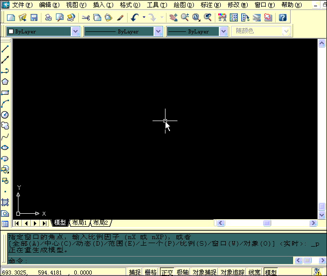

 楼主| 发表于 2007-4-9 13:33:56 | 显示全部楼层 来自: 中国广西南宁
精确选点法画圆弧动画演示

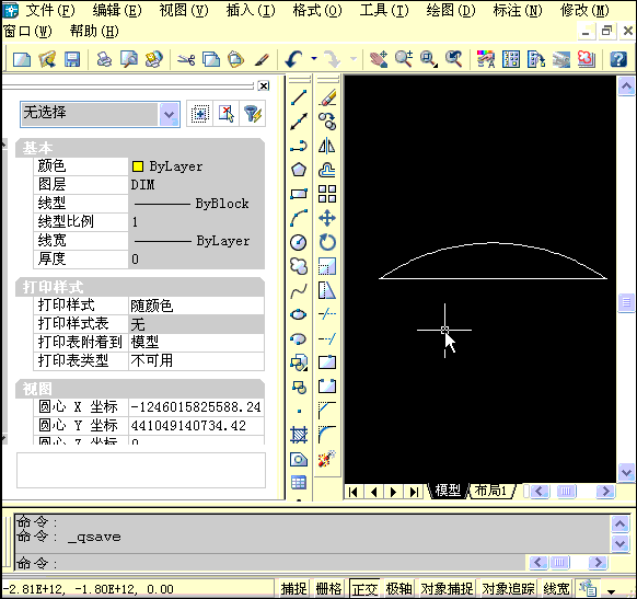

 楼主| 发表于 2007-4-9 13:35:09 | 显示全部楼层 来自: 中国广西南宁
来个最精确的,因为CAD最大能够显示出16位数值,将图放大的目的就是让16位数值都显示出来,使作图得到的精度最高。

 楼主| 发表于 2007-4-23 11:12:44 | 显示全部楼层 来自: 中国广西钦州
原帖由 hccangle 于 2007-4-23 10:47 发表 http://www.3dportal.cn/discuz/images/common/back.gif% D  V  o9 t6 j$ n1 h  j7 L
12楼的大哥台快了,能慢点吗?
) {8 g& e% a/ t9 ]9 E# q  T
13楼有慢的,原理是一样的,就是用鼠标捕捉圆弧的顶点,选择拉伸方向(垂直向下),  T0 z5 d8 ?: t
在命令行中用键盘输入数值,回车就行了。
