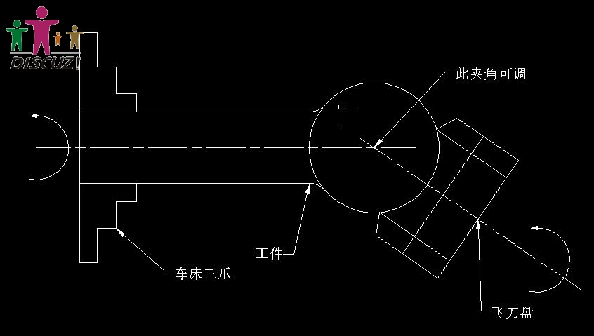

发表于 2007-4-10 19:26:20 | 显示全部楼层 来自: 中国
我们做这种球头是用车床改造的专用设备:
- q; }! F0 Q/ g
5 u* l; A( h. F0 [把中拖板和小拖板拆掉,上面装一个电机带着一个飞刀盘转动。飞刀盘的中心线和车床三爪的中心线相交在一个水平面上。两者成一定夹角。用的时候工件卡在三爪上,开动飞刀盘走大拖板进刀,用挡铁控制尺寸,效率很高。用展成法加工出理论上绝对圆的球头。$ |- D+ a, C! ?/ t! w: r7 g+ m, \

发表于 2007-4-12 12:39:53 | 显示全部楼层 来自: 中国辽宁丹东
如果批量大,建议用6楼的方法——旋风铣加工球头,之后抛光或是磨。不过6楼的示意图中,左侧的刀尖应在球头与圆柱相贯处。
