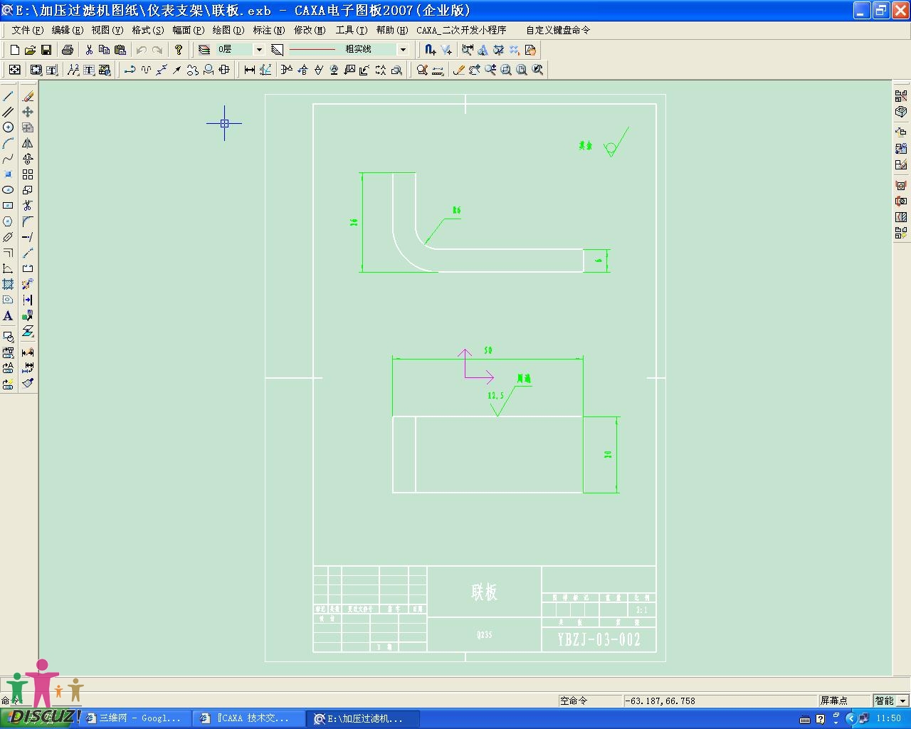

caxa绘图区背景除了黑色和白色外,是否可以换成其它颜色?我试着改变了一下,效果不理想。不知有没有其它办法。7 W) s  \* f! v. i! z

我也喜欢用蓝的,清爽
发表于 2007-4-17 16:26:39 | 显示全部楼层 来自: 中国辽宁丹东
用格式--颜色--自定义可以作出你满意的界面
发表于 2007-4-17 16:33:10 | 显示全部楼层 来自: 中国辽宁丹东
补充:改变背景用工具——选项——颜色设置——当前绘图——更多颜色——自定义修改
