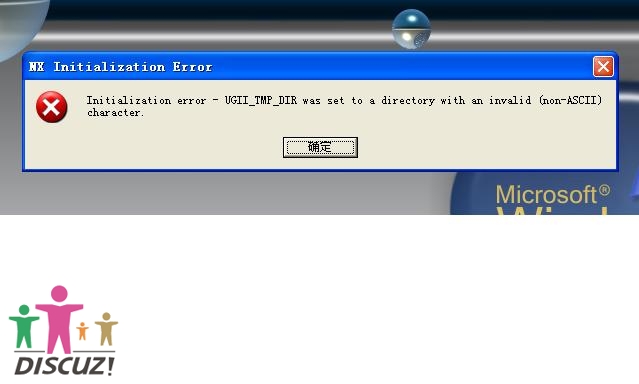

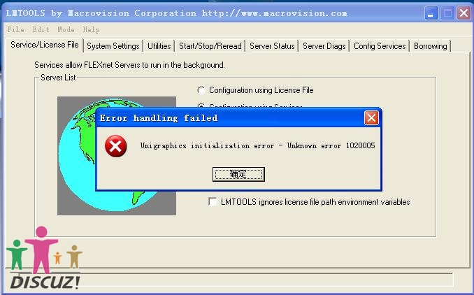

前天重装系统,装了NX4之后就睡觉了,今天有时间想把NX2也装上,装完NX4我试过可以用,但是今天装了NX2之后一个都用不了了,真郁闷。小弟比较菜,不知道哪里出了问题,情各位大侠帮忙,谢了!
装完NX2后启动的提示
装完NX2后启动的提示
NX4也不能用了
NX4也不能用了

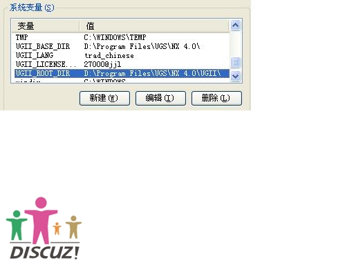

是环境变量冲突吧,改过来应该可以。
 楼主| 发表于 2007-4-7 20:44:54 | 显示全部楼层 来自: 中国云南曲靖
谢谢楼上的,看样子就是环境变量的问题,没改过这东西,我先去学学如何修改。刚才我把NX2卸了,再把NX4修复,结果没用5 S8 d0 _% c- \- @; f* S' S/ l

 楼主| 发表于 2007-4-8 10:26:05 | 显示全部楼层 来自: 中国云南曲靖
低版本可以使用高版本的license,所以只装了NX4的license,不可能启动两个的,就是环境变量冲突,修改环境变量等于修改注册表,小弟没改过,不知道怎么改,重装也不能把环境变量修改过来,真是愁人

 楼主| 发表于 2007-4-8 11:01:39 | 显示全部楼层 来自: 中国云南曲靖
我装NX的时候我的用户帐户名是中文的,装了我试过可以用,装了NX2之后就都不能用了,刚才我新建了个非中文的用户帐户,现在NX4可以用了,那位大哥能给小弟解释一下这其中发生了什么吗,还有,那该死的环境变量该怎么设置,谢了!

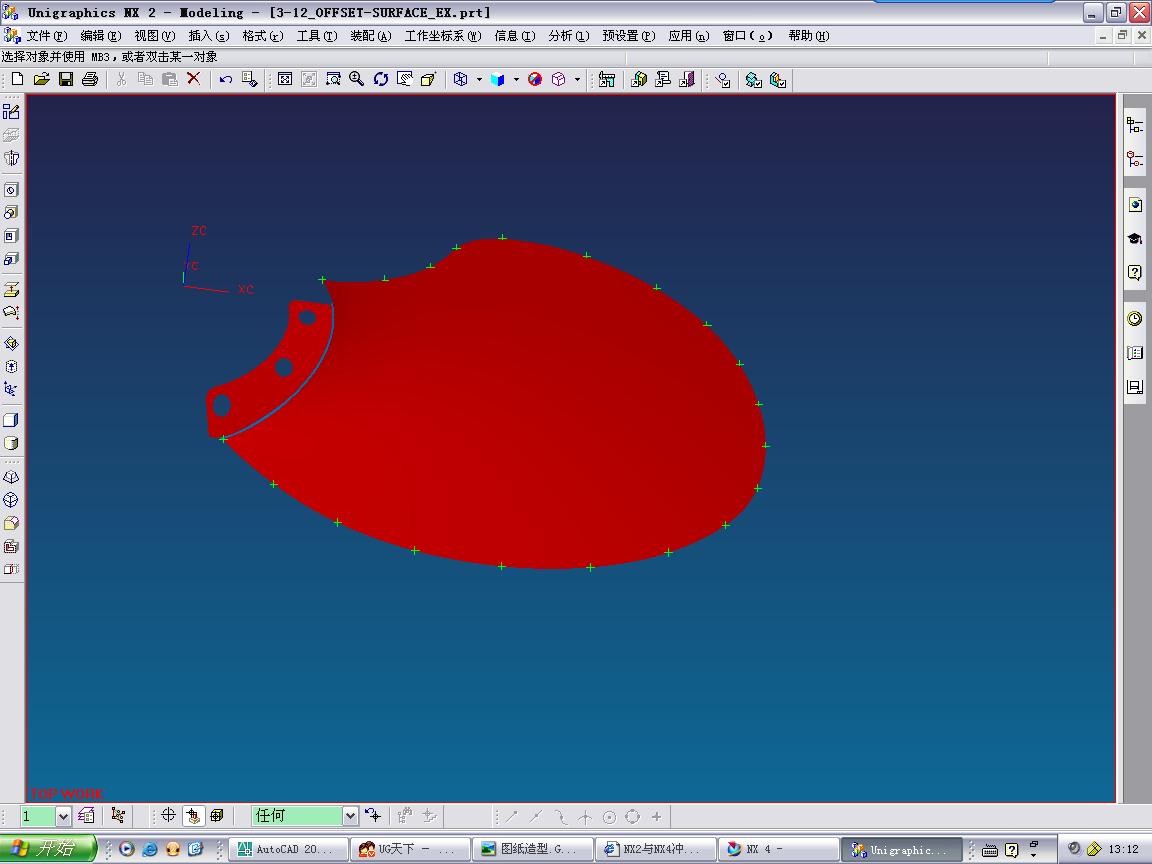

其实我也想装两个版本的
2 s* R; b3 E3 U- Q* qUG4。0我是正常安装的
6 H, a2 @( Q# M0 H0 _2。0的是我直接复制过来的。。。。。
1 C7 z% r4 Y: M用是能用。。。就是有些命令变灰色了。。。拉伸就灰了不能用
发表于 2007-4-8 13:16:37 | 显示全部楼层 来自: 中国江苏镇江
1先安装低版本的,再安装高版本的,这样的话高版本的lic可用于低版本
" \/ F, [; [1 V" L+ D" P+ m
( K9 h! M1 o7 h; a1 s* k& Y+ \: \2若先安装版本的,后按低版本的话,可以①使用各自的lic,那么在许可服务器里borrow一个服务器,borrow的服务器可采用一个lic
0 Q9 ?) \7 u& N; c②切换lic,使用哪个就切换哪个lic
