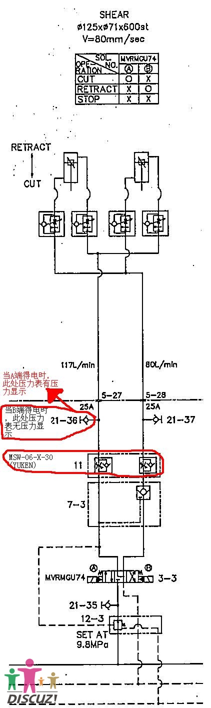

发表于 2007-4-7 20:01:01 | 显示全部楼层 |阅读模式 来自: 中国江苏苏州
请达人帮我解释下图中说明的情况
& ]/ s" F" Z& S; H& b  N8 s+ W. E/ P- G( U, x# a+ K' n0 P  r

压力表反映的情况很正常呵。
 楼主| 发表于 2007-4-7 23:35:11 | 显示全部楼层 来自: 中国江苏苏州
我想知道为什么B端得电时压力表无压力显示
发表于 2007-4-7 23:51:09 | 显示全部楼层 来自: 中国湖南衡阳
那是回油节流阀的开口度调节的太大了.
发表于 2007-4-8 14:38:27 | 显示全部楼层 来自: 中国河北沧州
当B得电时,所测点为回油,由于回油速度过快,所以测量时没有压力,可以将11的节流阀调整一下就可以有压力了;当A得电时,所测点处为进油管路,所以有压力显示.
发表于 2007-4-8 15:20:07 | 显示全部楼层 来自: 中国河北邢台
是不是测压接头不通了。可以试一下将里面的小单向阀去掉看看。

把左边的节流阀开小一些就会有压力,但肯定是很低的。

这个系统比较特殊:# G! B! D4 V% ^
1、减压阀只在A腔减压,B腔压力为系统压力。3 {* v4 b1 p7 W2 ]+ }
2、由于前端有单向调速阀,11号件的单向节流阀在进给时设计要求不起作用。请楼主说明这是一个什么系统,主要的动作要求?

B端得电后压力表21-36的接口通过电磁阀几乎直接回油箱了,当然中间隔了一个单向节流阀11(左边那一个),显示压力只能是单向节流阀的压降。从图上看,速度控制主要是依靠最上面的四个调速阀,单向节流阀不会开得太小,所以此时压力表几乎没有读数。
4 q# k9 b" A4 f1 y2 i* I另外,减压阀的感应点没有接在电磁阀的P口,而是跳过电磁阀接在A口,所以油缸下行压力是受减压阀控制的;而上行时B端得电,减压阀感应不到压力,越开越大,B口压力几乎与泵出口压力一致。如果上行是空行程,这种设计非常好;否则只能用单向减压阀代替,并且把进口挪到电磁阀的A口。
