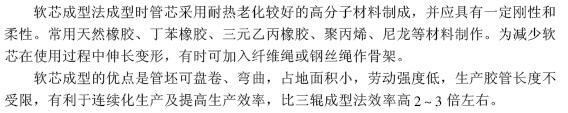

发表于 2007-4-8 14:06:06 | 显示全部楼层 来自: 中国辽宁沈阳
我见的全胶管都是用加芯的方法成型的.
 楼主| 发表于 2007-4-8 14:25:15 | 显示全部楼层 来自: 中国上海
回复 #5 hanjixian 的帖子
这种方法只能生产定长的!连续长的无法做。
