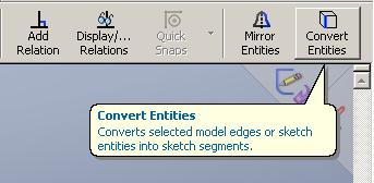

在装配图中如有零件1和零件2,我们可以激活一个零件如零件2来增加草图(进而实体)或特征,那如何利用零件1来定位零件2上新增的草图或特征的位置

发表于 2007-4-10 15:16:42 | 显示全部楼层 来自: LAN
这样试一下,新建草图-点击你要参考的线或点-然后将这个点或线投到草图(按钮如图)
- }; @( n3 _1 O$ [如果之间参考的话,恐怕不行,希望高手指点。

 楼主| 发表于 2007-4-10 19:56:22 | 显示全部楼层 来自: 中国浙江丽水
这是为了解决一个零件上的特征比如孔在零件上的位置,不由本身外形决定,而是由另一零件外形或特征决定,在PROE中就可用我说的方法来定位  ?6 O; g+ D  E' R
不知SW中怎么解决

 楼主| 发表于 2007-4-11 09:22:10 | 显示全部楼层 来自: 中国浙江丽水
非常感谢楼上的朋友,那除了孔还能定位其它特征吗,如一个支座相对于已确定的孔(用尺寸关联)?
 楼主| 发表于 2007-4-11 09:38:31 | 显示全部楼层 来自: 中国浙江丽水
10楼的朋友能再做个11楼所说的例子吗,还有一个智能标注问题,如我想要用水平标注或垂直标注(或其它样式)怎么办,我一弄它就成最短距离标注
 楼主| 发表于 2007-4-11 10:03:02 | 显示全部楼层 来自: 中国浙江丽水
理解的差不多了,原来要在草图时就用尺寸定位
