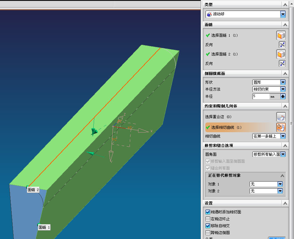

[讨论] UG4.0的三面倒全圆角的问题

没有做过,大于90度做过的,老郭教程里有这个方面的做法!你抽取边线,再用软圆角做,不知道可以吗!是方法的问题吧!

UG全圆角!需先抽取中间面,然后才能成功!

哈哈 用PROE倒下 然后转成IGS档在传回UG

晕倒!8楼的 你太有才了!UG也可以做的,抽取三边线,做软圆角

两面垂直的是不给倒(用这种方法),软件就是如此设置的,也没有办法,总感觉这个命令有些“鸡肋”,有点像“凑数”,复杂点的侧面(带曲面)要么做不成,要么拐弯急的地方就出螺纹状的曲面,限制很多,很难在实际中派上用场。对于平面来说,这些倒圆都可以用“相切”控制来实现。

用UG 6.0的吧,重复一次倒圆角就OK了。
