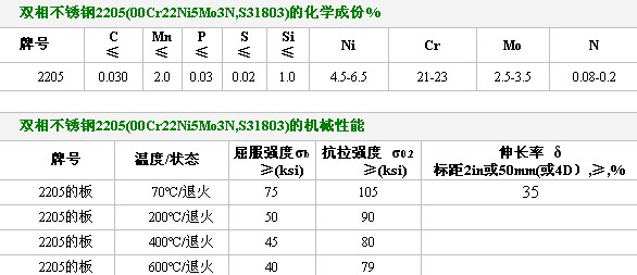

发表于 2007-4-8 15:04:15 | 显示全部楼层 |阅读模式 来自: 中国山西太原
00Cr22Ni5Mo3N是什么钢,用途是干什么的,对性能和表面有什么要求

双相不锈钢:固溶组织中铁素体相与奥氏体相约各占一般,一般较少相的含量最少也需达到30%。7 O0 J7 \: z; Q6 E( e- `! l
特点:含铬双相钢在低应力下有良好的耐氯化物应力腐蚀性能,有良好的耐孔蚀性能。含25%铬的尤其是含氮的高铬双相不锈钢的耐孔蚀和缝隙腐蚀性能都超过了316L。综合力学性能好,有较高的强度和疲劳强度,屈服强度是18-8奥氏体不锈钢的两倍。
$ N0 P: \5 h- u7 Z8 T( Y/ O可焊性良好,热裂倾向小。一般焊前不需预热,焊后不需热处理,可与18-8型奥氏体不锈钢或碳钢等异种钢焊接。
" V) G# s3 y6 ?# {2 P; c7 z仍有高铬铁素体不锈钢的各种脆性倾向,不宜在高于300度的工作条件下使用。. n8 s8 h: s3 @  ~+ c" R- i
楼主咨询的材料为双相钢2205,在GB1220标准中应有所提及,也可按ASME材料卷查询S31803,板材SA-240,棒材SA-276,钢管SA-789; j2 d! o* z# _3 v/ }' o7 h8 Q3 T

 楼主| 发表于 2007-6-19 19:36:05 | 显示全部楼层 来自: 中国山西太原
00Cr22Ni5Mo3N是什么钢,用途是干什么的,对性能和表面有什么要求& l3 g' M. D- p9 N4 z  l& n
属于双相不锈钢,美标牌号为S31803
( r1 q  A7 q4 P  z  e" }主要用于石油、化工、制盐设备等4 x3 @. J9 A" U: n  Z8 n
性能方面强度较高(屈服约为650MPa)" f4 D6 |6 Z: F7 i8 `" X
表面一般无特殊要求,轻微缺陷不会影响使用。
