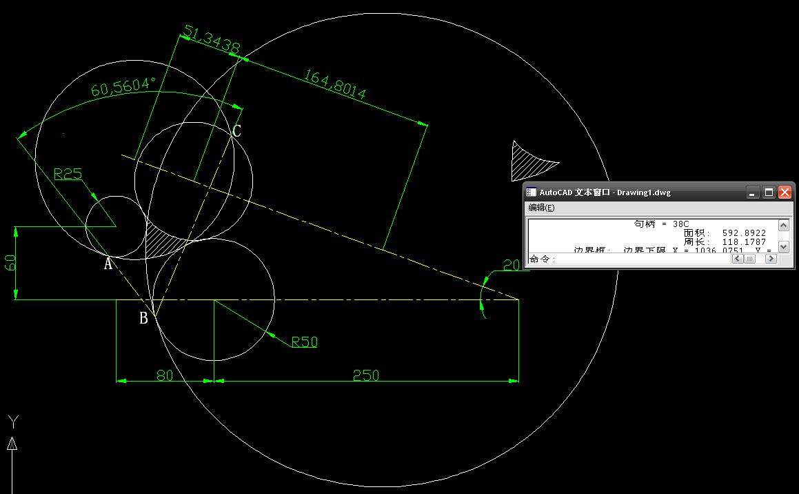

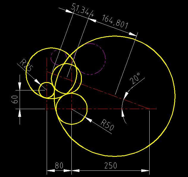

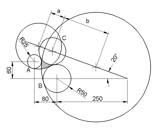

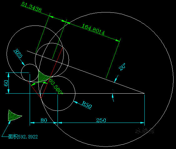

【进阶级练习题15】" ?& b% Q  Z; F+ t- C4 A7 a( Z. L$ t
原创:Joseflin先生(台湾)      整理:SHAONX(上海)
1 _. l4 A! ], \2 t求:; n6 i2 v$ V1 n$ D
1. a 之距离为何?( [2 \. ~9 h1 M+ ?- {0 X
    a. 51.3384     b. 51.3438     c. 51.38438 a( h- R8 z/ R" {5 _
2. b 之距离为何?6 s7 {5 Q" i+ }- o9 m" Z
    a. 164.8014     b. 164.8104     c. 164.8401
2 Z( A! q, _6 c  E0 O+ I& j3. ∠ABC 之角度值为何?1 M. c3 ^! w& J7 }. \
    a. 60.056°     b. 60.560°      c. 60.650°$ |# p1 e$ P. @5 R/ ]% o
4. 剖面线区域之面积为何?
- X6 i9 Z. r* H! G6 v) {+ a, t( C    a. 592.8029     b. 592.8292     c. 592.8922( l; Q/ [$ Q# L( o% `3 ~6 t
附图:

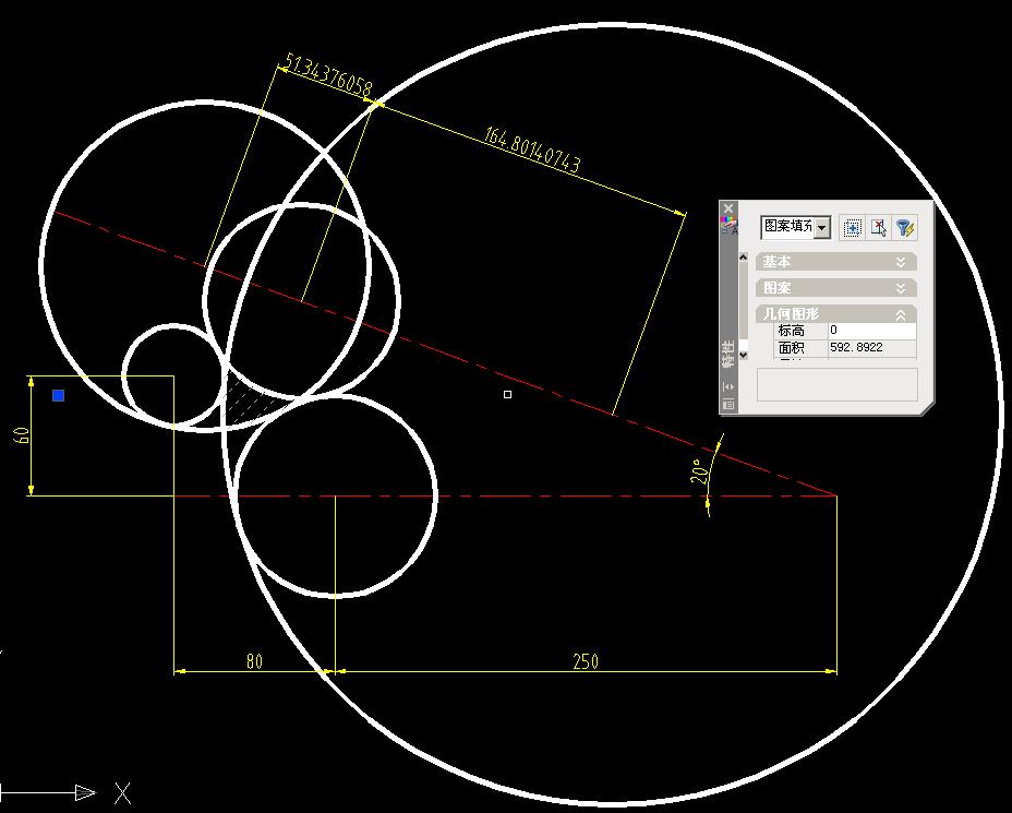

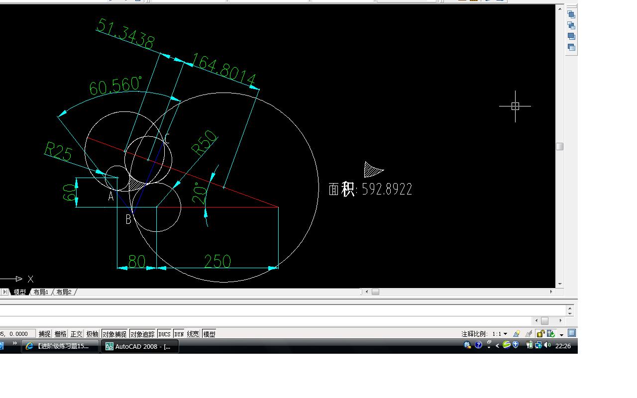

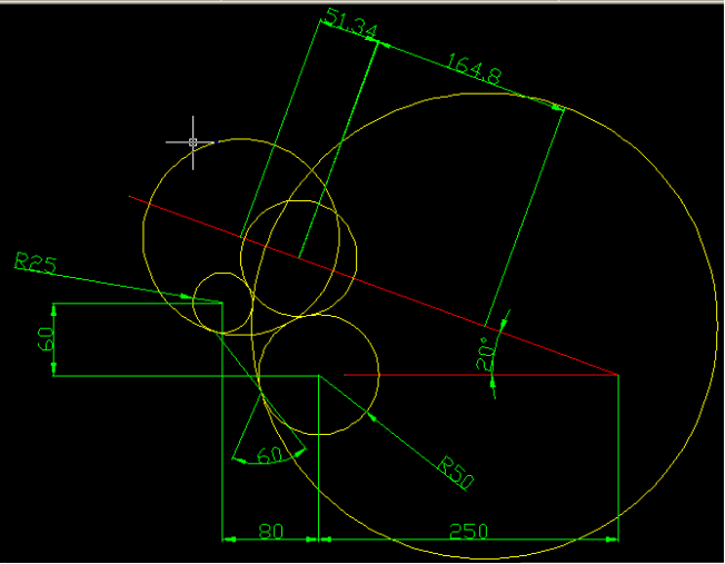

发表于 2007-4-10 13:27:05 | 显示全部楼层 来自: LAN
我也做好了,看看对不对?
4 Y$ g1 P( N8 B. N6 u8 J$ L+ o6 e3 K( ]* }  w( y
[ 本帖最后由 ferris 于 2007-4-10 13:37 编辑 ]

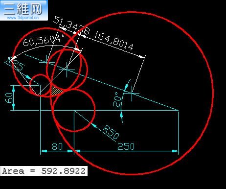

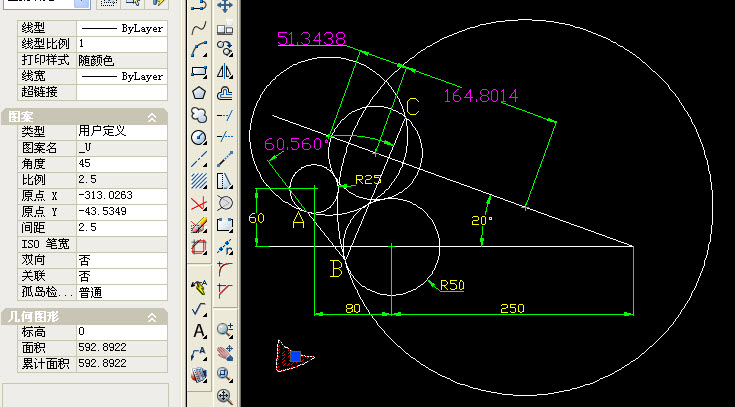

发表于 2007-4-15 21:16:22 | 显示全部楼层 来自: 中国江西南昌
能不能把操作方法和我们说一说,我自己总是作不出来,谢谢了。。。

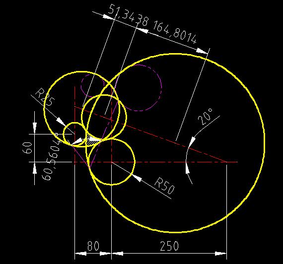

发表于 2007-4-15 22:21:14 | 显示全部楼层 来自: 中国江西南昌
终于弄明白了。。。用20度斜线作为镜像线,镜像R25和R50两个圆,然后利用工具栏--绘图--圆--相切、相切、相切,绘制其他三个圆!
' s! |" o1 `' m: l# E! w; b; G7 y2 q8 C4 ]  \
[ 本帖最后由 fuwei77777 于 2007-4-15 22:23 编辑 ]

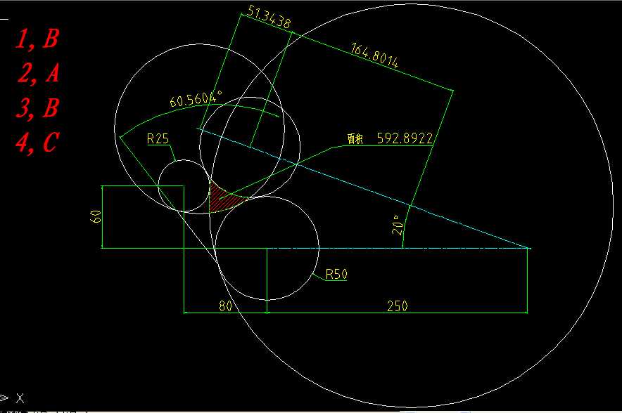

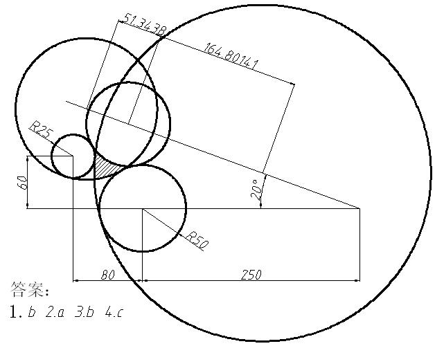

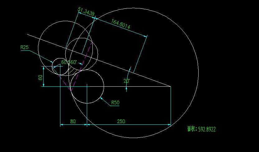

发表于 2008-6-30 17:25:32 | 显示全部楼层 来自: 中国浙江温州

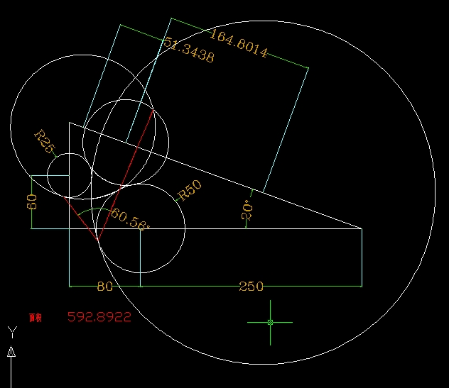

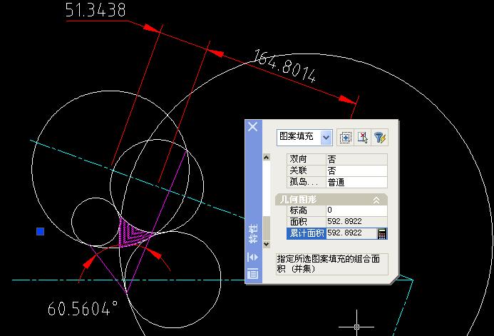

答案是BACB
( f# d; ]1 o2 i2 e" ?
+ A3 R9 p& }! K; M9 X& T
* X( D) o( O# J[ 本帖最后由 xiaoyz0 于 2008-6-30 17:30 编辑 ]
参与人数 1三维币 +10 收起 理由
2005llnn + 10 很好
发表于 2008-7-16 08:31:16 | 显示全部楼层 来自: 中国浙江台州
B A B C* b. a3 R! w/ r2 {$ l( L; B6 g- B

发表于 2008-7-17 11:06:30 | 显示全部楼层 来自: 中国台湾
(1).b     (2).a     (3).b     (4)c

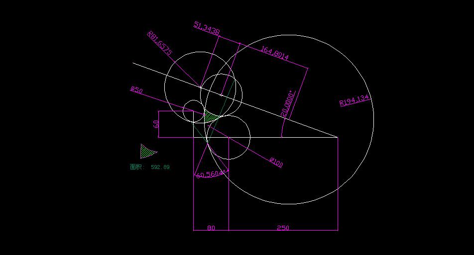

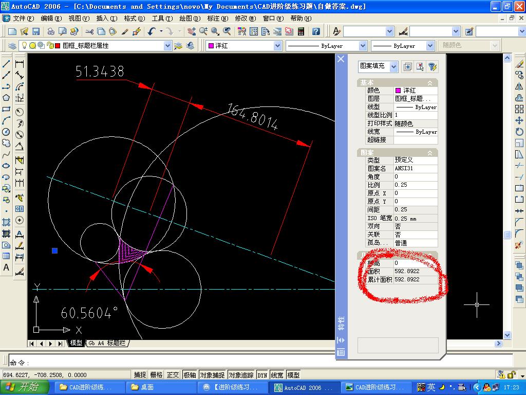

发表于 2008-7-17 17:00:41 | 显示全部楼层 来自: 中国广东深圳
练习了.
$ [: J( {& e& f: n+ _5 p  ~+ a与已知两圆相切且圆心过已知直线,在根据这个条件画圆时,差不多花了我三个小时。 总算是把它给弄出来了。
" W% {6 _. N$ M+ t2 _0 T5 S, U, M1 ~$ i% Y
[ 本帖最后由 shuyouai 于 2008-7-17 17:01 编辑 ]

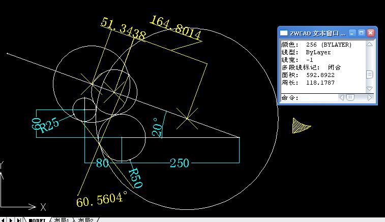

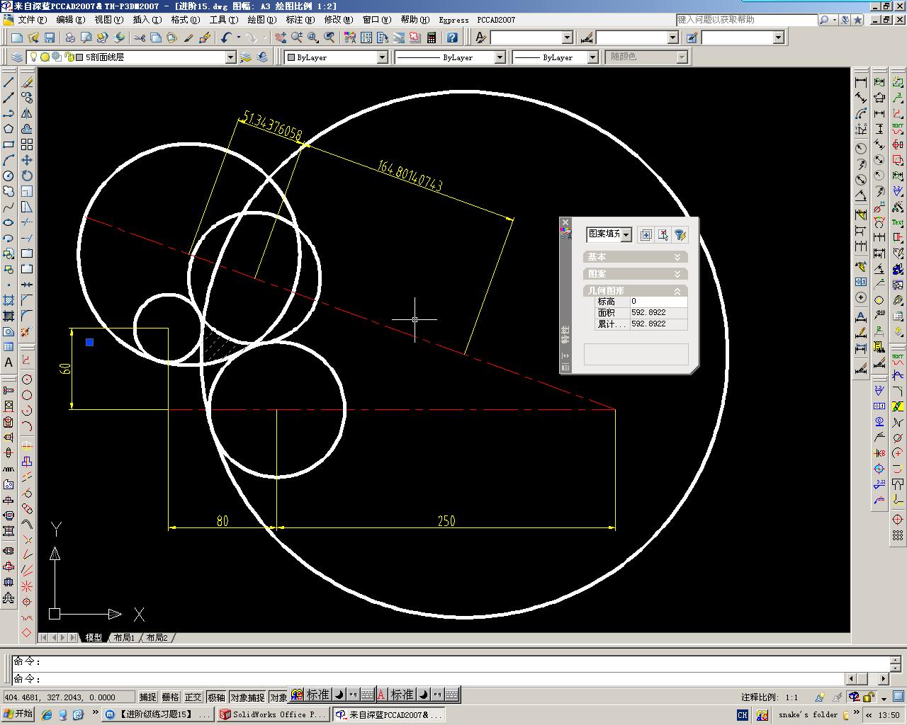

发表于 2008-8-29 13:52:05 | 显示全部楼层 来自: 中国江苏无锡
也来练一个+ {- G  Y8 K7 E3 q- j. T! m8 }

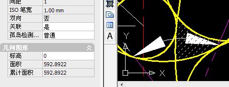

未命名.jpg 5 L$ O! {: K, |! G2 l, W
亡羊补牢
- z3 n1 @" K9 K7 Y8 l" o1 N& D+ \: y+ J8 m
[ 本帖最后由 qqsnake30 于 2008-8-29 15:59 编辑 ]

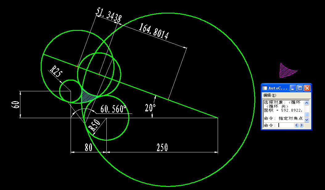

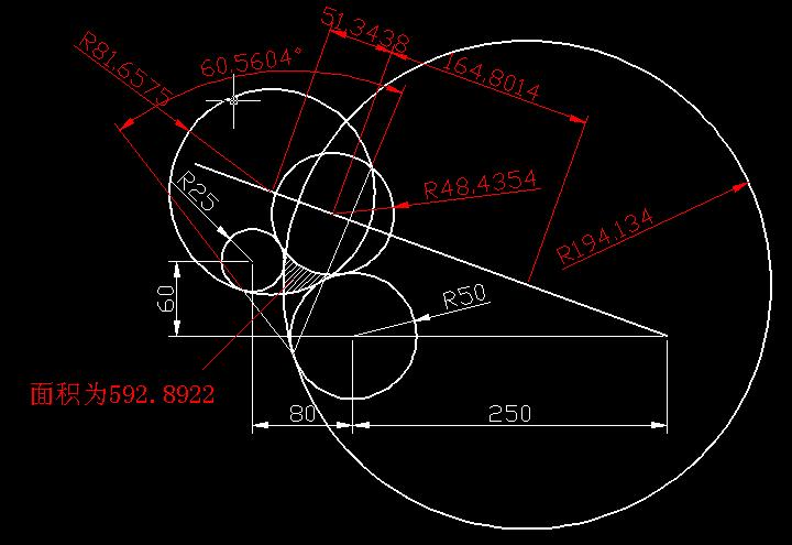

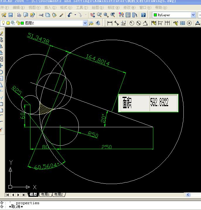

发表于 2008-10-22 04:31:56 | 显示全部楼层 来自: 中国
答案:B、A、B、C

发表于 2008-11-10 22:30:21 | 显示全部楼层 来自: 中国江苏苏州
又学到了一招。答案:b、a、b、c

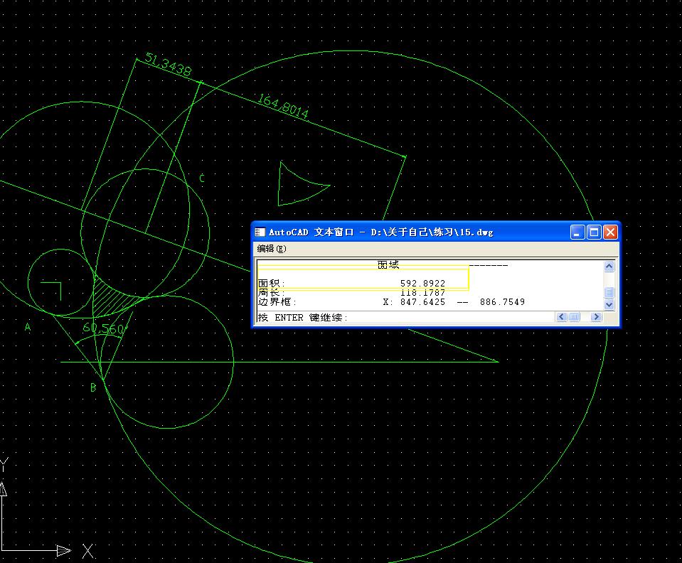

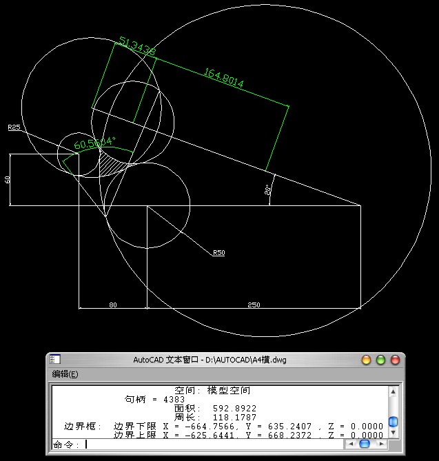

发表于 2008-11-21 20:30:30 | 显示全部楼层 来自: 中国浙江杭州
做一题练习。
