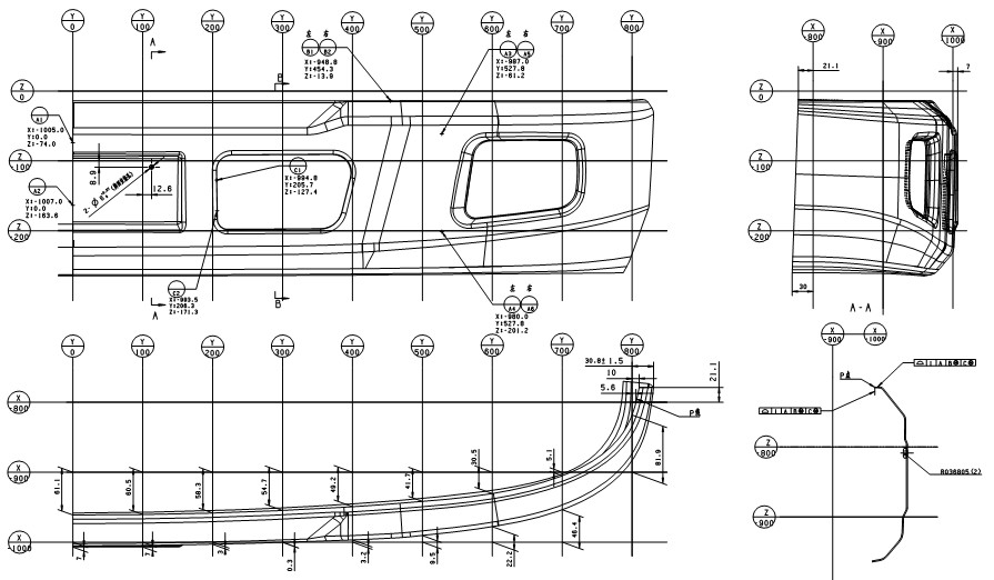

问题没有解决怎么斑竹就说已经解决呢?
# P: ~' Z5 ?3 D再说一边我的问题。请高手给予帮助!我会万分感谢!( O; s1 Q. |: ]8 g4 K
如附件中,坐标尺寸怎么标注?也就是称身二维百位线怎么样实现?5 o& a) _3 u% V% u% B7 @! v
听说需要一个小程序。如果哪位高人可以提供。将不盛感激。
发表于 2007-4-9 09:02:15 | 显示全部楼层 来自: 中国湖北武汉
要把这样的平行的横竖线也标出来的话,在UG里有这样的功能吗??
# b5 m% s9 f8 _% H- s# T
' U0 a- r- _  ]' b- a2 J0 H5 h只知道在CATIA里可以实现,但也需要另外的程序~~
发表于 2007-4-9 12:23:01 | 显示全部楼层 来自: 中国上海
试试百位线在ug建模内直接做,再转工程图
