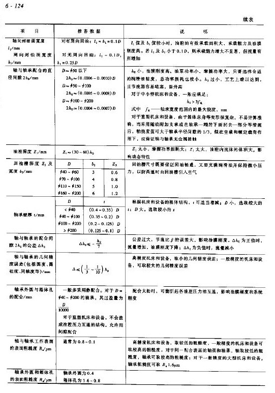

静压轴承油腔深度应取多少?有没有一个选用的原则?
发表于 2007-4-9 20:34:07 | 显示全部楼层 来自: 中国甘肃兰州
请见下表:

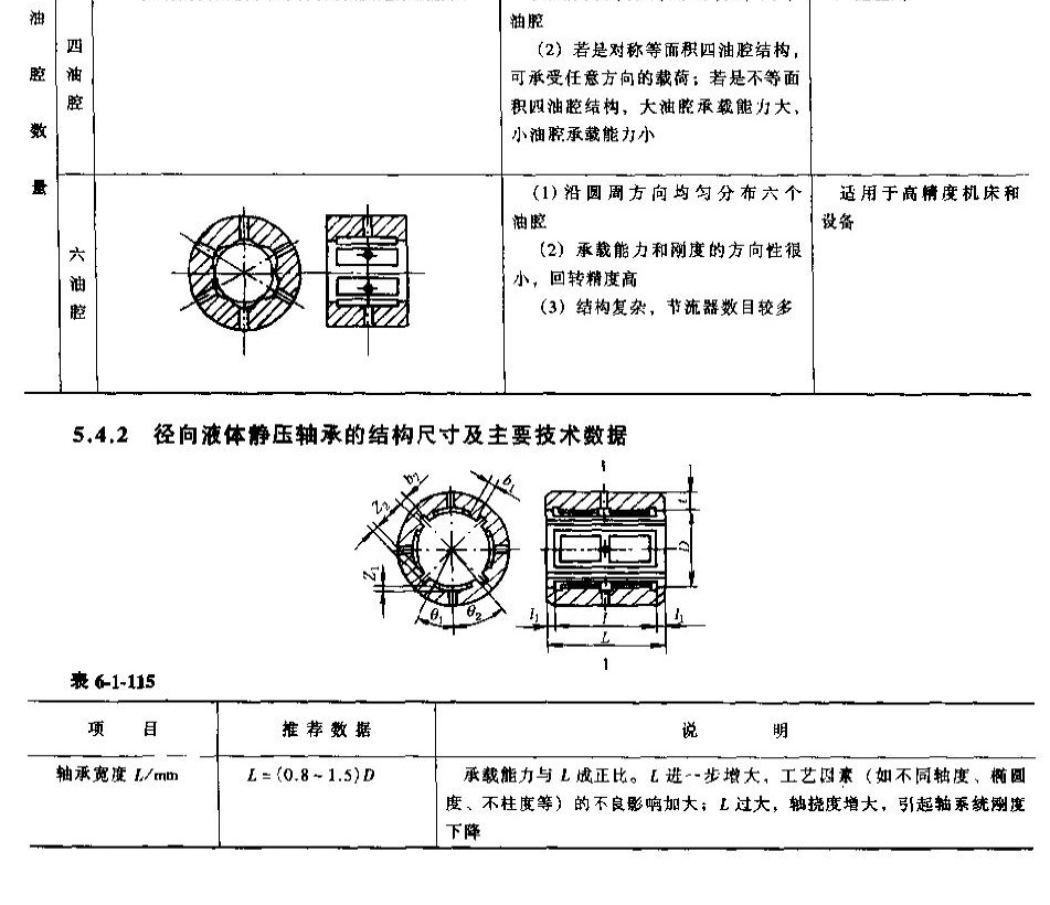

您好!我想知道静压轴承上节流孔的设计资料,你那有吗?能给我穿一份吗?谢谢。我的邮箱:zjuky@163.com.在论坛上发帖也可以,谢谢你了
1 C' h0 b( M% t. t1 o+ S, d
1 \) O" o; E* Y* X3 ?下面为设计资料。
液体静压轴承.rar
902.31 KB, 下载次数: 41
